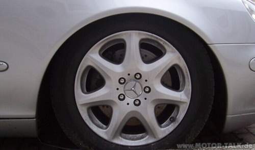

Original geschrieben von Kujko
wo ist das problem, wenn sich das fahrzeug absenkt?
ich versteh grad die thematik nicht??
hast du dein fahrzeug noch nie absenken sehen, wenn du mal aufs knöpfchen gedrückt hast?
Ist ja ein Unterschied, ob der Wagen, wovon ich ausgehe, richtig absackt (siehe Bild, als bei mir vorn rechts das Federbein undicht war), oder sich nur um ein paar Milimeter anpaßt.
lg Rüdiger:-)
