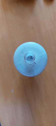

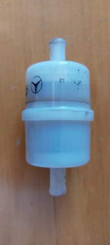

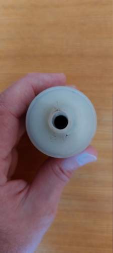

aus gegebenem Anlass - nach 14 Jahren (EZ 06/2010) habe ich diese Woche den kleinen Luftfilter des Airmatik-Kompressors tauschen lassen.
Das Teil kostet Original 10er.
Der Kompressor sitzt hinten links unter einer Abdeckung die mit drei Schrauben befestigt ist.
Ist die Abdeckung ab, sieht man den Filter und kann den ohne Probleme selber wechseln (Einbaurichtung ist zu beachten).
MB wollte für den Austausch EUR 200 :D. Was ich dankend abgelehnt habe. Hatte selber keine Lust und hab das im Zuge anderer Instandsetzungsmaßnahmen am Hinterwagen durch meine freie Werkstatt einbauen lassen. Hat dann 40er gekostet.
Der Filter ist reichlich schwarz innen. Nun freut sich mein Kompressor sicherlich über frische Luft mit einem richtigen Luftdurchsatz (weniger Aufwand beim Luftsaugen).
MB selber sieht keinen Wechsel dieses Verschleißteils vor. Halte ich für nicht angemessen.
Gruß Andy

Mann Filter WK 32/7
Sehr gut, den Filter sollte man besser alle ca. 4 Jahre erneuern...
Der Filter kostet im freien Handel 5-7 EURO.
Die MANN Nummer wurde bereits genannt.

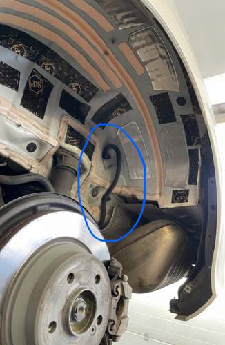

Obacht, die AIRMATIC zieht im 212/218 (wie eigentlich bei allen Modellen mit Luftfederung bei Mercedes) ihre Systemluft einfach aus der Außenluft.
Der Filter altert durch die Luftfeuchtigkeit (und etwaigen Staub).

Obacht gefällt mir, das ist wie herhorchen. Bist du dir sicher mit der Ansaugluft vom Kompressor? Ich möchte meinen das der Ansaugschlauch ins Innere geht. Würde ja auch Sinn machen, schon wegen dem Dreck und der Feuchtigkeit.
Der Ansaugschlauch endet hinter der Radhausschale des linken Hinterrades.
Anbei ein etwas älteres Foto von meinem X218.
AIRMATIC_Luftschlauch
Ja, den habe ich so auch gesehen als ich die Radhausschalen mal ab hatte um den Dreck dahinter zu entfernen und gleich ein bißchen zu konservieren. Da wusste ich allerdings nicht das das der vom Kompressor ist. Als ich den Filter damals gewechselt habe, schien mir das so als ob der Schlauch beim Radhaus ins Innere gehen würde.
