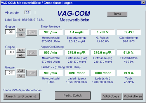

Was macht die Luftmasse und das Tastverhältnis im
MWB 3 ? Auffälligkeiten ?
Grüße Klaus
ok ich werde mir mal den MWB3 anschauen. Schaut man sich das Tastverhalten und die Luftmasse an? Ich habe mir mal den MWB13 angeschaut (Leerlaufdrehzal) und da war alles in Ordnung. Also ich fahre zur Zeit noch mit einem defekten Turbo rum. Ich habe heute morgen mal als der kalt war den Motor angelassen und die Haube aufgemacht und es war alles in Ordnung bis auf dass die Abgasseite des Turbo innerhalb 1 min heiss wurde (nicht warm). Am Flexrohr zum Kat war eine Vibration, die vermutlich die ist, von der ich rede. Wenn ich das Rohr fest halte kann ich die Vibration dämmen. Es kann also doch der Turbolader dafür verantwortlich sein?!? Oder?
Anzeigegruppe 003 bei Leerlauf (warmer Motor, Kühlmitteltemperatur nicht unter 80 °C)
meine Kühlmitteltemperatur war nicht ganz 80° aber der Motor war warm:
Motordrehzahl die vom Steuergerät momentan angesaugte Tastverhältnis
geforderte Soll-Luftmasse Luftmasse des Ventis für AGR
Soll 820 - 900 230 - 420 230 - 420 10% - 95%
IST 861 850 500 19,9%
Motordrehzahl Soll: 820 - 900 IST 861
die vom Steuergerät geforderte Soll-Luftmasse : Soll 230 - 420 IST 850
momentan angesaugte Luftmasse: Soll 230 - 420 IST 500
Tastverhältnis des Ventis für Abgasrückführung : Soll 10% - 95% Soll 19,9%
