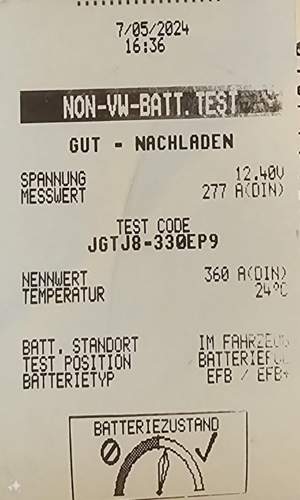

Ich habe mein Akku testen lassen, da Start/Stop auffällig oft vom BatterieManagement abgeschaltet wurde, der Akku 5 Jahre alt ist und ich demnächst einige Zeit in relativ einsame Gegenden (nordische Länder) unterwegs bin und keine Startschwierigkeiten gebrauchen kann.
Die Werkstatt meinte, der Akku ist völlig ok, ich muss mir keine Sorgen machen.....
Wenn ich mir aber das Protokoll (siehe Anlage) anschaue, finde ich den Status schon grenzwertig oder wie seht ihr das?

Bei Testvorgabe 360 A Kaltstartstrom müsste das eine Kapazität von 40-45 Ah beim Akku sein. In keines deiner Autos würde ich so einen Stromzwerg einsetzen. Vermutlich hat man beim Test den Kaltstartstrom des verbauten Akkus nicht im Tester eingegeben. Die Werte die dort stehen wurden bei 24°C ermittelt. In der Kälte wird das ziemlich eng mit dem Kaltstart. Wenn du in Frostgebiete fahren möchtest, würde ich einen neuen AKku passend zum Auto einbauen. Die Reduzierung der Motorstopps durch das BMS ist immer ein sicheres Anzeichen für einen schwächelnden Akku.

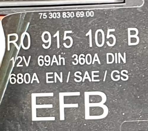

Guter Hinweis.....Auf dem Akku stehen 680A allerdings noch eine 2. Angabe von 360A (siehe Anlage) die offensichtlich beim Test als Sollwert genommen wurden. Der Akku ist i.ü. der Originale ab Werk.
Der Tester war ein VAS6161.

Für einen 69Ah Akku sind die Messwerte alles andere als gut.

Konkrete Frage: Ist die Angabe der 360A als Sollwert richtig oder hätte die Werkstatt die 680A als Sollwert nehmen müssen?
Das ist nach DIN richtig und darauf war der Tester eingestellt. Der Kaltstartstrom EN würde mit einem anderen Verfahren gemessen werden, weil das eine andere Norm ist.
Ändert aber nichts daran, dass der Wert ziemlich mies ist. Die 12,4 V Ruhespannung die nach wenigen Minuten des Abstellens da stehen, die sind mir deutlich zu mickrig. Unter 12,5 V nach so kurzer Zeit, da ist der Akku schon etwas angeknackst oder die Lima lädt nicht genug.

Den Akku werde ich gegen einen neuen EFB tauschen. Einen AGM bringt lt. meinen Recherchen nicht wirklich einen Mehrwert.
Wenn EFB original drin ist, dann würde ich auch dabei bleiben.
Ich weiß nicht,.oben.steht Zustand Gut und Nachladen. Damit scheint, da es die Empfehlung gibt nachzuladen denke ich mir das einige Werte in Abhängigkeit der nicht vollen Batterie stehen.
