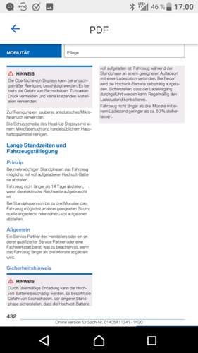

Der Guide sagt relativ eindeutig möglichst voll geladen. Bei längeren Standzeiten wird sogar eine Stromverbindung empfohlen.
Hinweis Akku lange Standzeit
Und bei weniger als mehrwöchiger Standphase reicht es halt, bis ca 80% vollzumachen.
