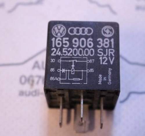

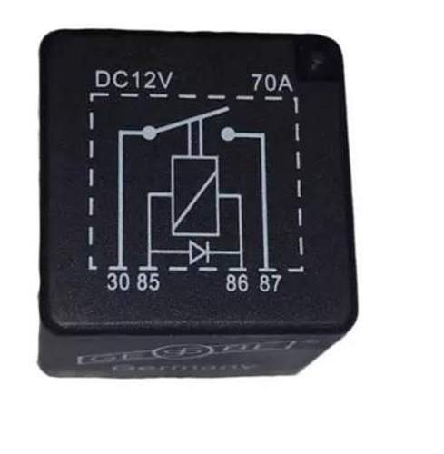

Lohnt es das Relais 191 auf Verdacht zu tauschen?
@Künne schrieb am 15. Januar 2016 um 07:12:20 Uhr:
Ich habe keine LED in der Tür. Könnte es trotzdem an der Wegfahrsperre liegen? Im Schlüssel ist ein Transponder.
Meine Meinung zu deinen 2 Fragen = Nein
Aber nach meiner Meinung solltest du eine neue Zündspule von Beru Probieren.
Und prüf auch mal, ob nicht die Verteilerkappe Risse hat. Die Kontakte darin und auch der des Läufers sind nicht völlig abgebrandt?
Zündgeschirr ist komplett neu bis auf die Spule. Die werde ich mir mal genauer ansehen.
Relais 30 hat dieser Motor. Da ist noch das weiße drin. Das tausche ich vorsichtshalber mal aus
