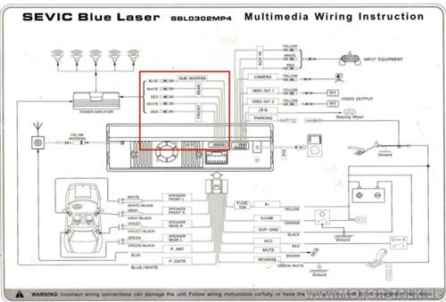

ich hab chinch-anschlüsse an meinem radio. wie ist das de dann mit dem subwoofer, wird der dann auch noch angesteuert, oder nur noch die boxen?
hab hier mal den anschlusspla von meinem radio (der rote bereich ist der chinch-ausgang). hoffe ihr könnt helfen.

Hey micha,
der Sub wird angesteuert durch "Subwoofer" Chinch (Blue)
Normalerweise hat man da 2 Anschlüsse, mit einem weis ich nicht ob das auch geht?! Was meinen die anderen dazu?
Die anderen Chinch sind für voli vore hili hire Boxen!
