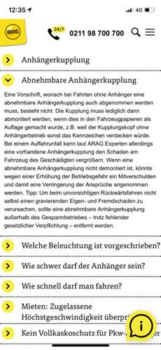

Bei einem PKW mit abnehmbarer AHK hätte man noch versuchen können, die gegnerische Versicherung mit ins Boot zu holen, bei einem Vito ist die AHK aber meines Wissens nicht abnehmbar. Pech gehabt also.
Bei der V-Klasse ist die AHK abnehmbar. Ich weiß, der TO hat Vito geschrieben, häufig sagen die Leute aber auch zur V-Klasse noch Vito.
