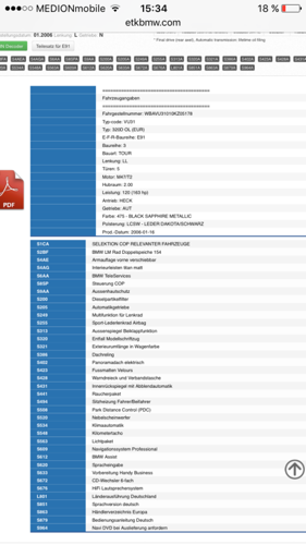

Themenstarteram 2. Januar 2017 um 14:36
Usb habe ich keine.
Mir ist das mit Bluetooth Musik egal...
Als Anhang sende ich dir mal die komplette Ausstattungsliste.
Img-1624

Hier mal eine Liste. Einfach jemand aus der nähe raussuchen und anschreiben.
http://www.motor-talk.de/blogs/bmw-wer-codiert-was-und-wo
Du hast keine MULF sondern eine TCU verbaut.
Die sind nicht gerade dafür bekannt kaputt zu gehen.
Bist du sicher an der richtigen Stelle gesucht zu haben?
Das CCC ist, was das angeht, nicht gerade intuitiv.
