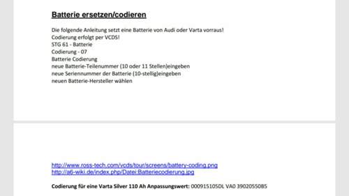

Problem bei beiden Batterien, ist die Codierung im Batteriemanager...

110 Ah von Varta -SilverStar- Code ist auf der Batterie da die auch von audi verbaut wird.

war am freitag bei audi wegen der codierung und alles passte.

...da meine Varta 110 Ah Silver nach gut 4 Jahren auch so langsam schlapp macht, muss ich sie wahrscheinlich demnächst tauschen. Hat jemand eine Anleitung für den Aus- und Einbau? Das Lösen des Haltegurtes und der Polklemmen sind kein Problem, aber da geht auch noch ein Kabel von einem Steuergerät, was an der Stoßstange sitzt, in die Batterie.
Ich hab weder mit der legendären SuFu, im Wiki noch im Handbuch so wirklich was gefunden.
