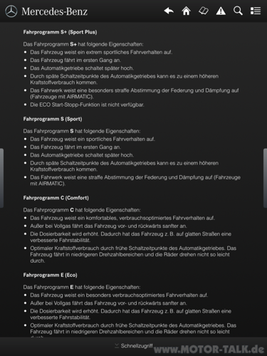

Original geschrieben von Der_Landgraf
Auch hat der Sport+ Mode seine absolute Berechtigung. Ich bin froh dass Mercedes dem Fahrer die Entscheidung überlässt und sich da nicht hineinreden lässt. Es gibt immer Momente im Leben da möchte man gerne ein solches Fahrwerk haben, warum also nicht!?
Mal eine dumme Frage, dieser Schalter ist ja bei BMW abgekupfert, ähh man hat sich inspirieren lassen.
Bei meinem BMW gibt es beim Fahrerlebnisschalter die Einstellungen ECO,Komfort, Sport, Sport +. Dabei hat der Sport + Modus die Besonderheit dass dabei ESP abgeschaltet wird.
Für mich ist das ein Unding und ein Grund diesen Modus niemals zu nutzen.
Wie sieht es bei Mercedes aus, schalten die im Sport+ Modus auch das ESP aus?
am 13. August 2014 um 19:41
Wenn Du der Empfehlung von Der_Landgraf folgst und den Link in seinem Profil aufrufst, dann wirst Du sehen, ja, auch bei MB ist ESP deaktiviert. Dank den "Individual"-Einstellung bist Du aber recht frei alles so zu wählen, wie Du es gerne haben möchtest.
Ob ESP dabei vollständig deaktiviert wird, weiß ich leider nicht, MB hat ja im 204 ESP nicht komplett ausschalten lassen bei den meisten Modellen.
ESP wird nicht deaktiviert bei Sport+. Wo steht das?
ESP wird deaktiviert im Sport+ Mode.
Man kann es aber aktiviert lassen wenn man im Individualmodus das Fahrwerk und Motor/Getriebe auf Sport+ stellt...
So war das gemeint!
http://....mercedes-benz-passion.com/.../SPORTPLUS-671x389.jpg
Wenn ich dem Link von fuenfkommasechs folge finde ich sehr viele Berichte. Der aktuelle beschäftigt sich mit dem Select Schalter.
Zum Thema Sport + steht dort
Bei der Stellung Sport+ handelt es sich um ein völlig neues Programm, die Gasannahme ist nochmals direkter, es wird Zwischengas beim hoch- und herunterschalten gegeben (was man bei den Benzinern auch hören kann), die Lenkung steht im Sport-Modus, die Start-Stop Steuerung ist generell deaktiviert. Das Fahrwerk ist ebenfalls 15mm tiefergelegt wie bei Sport,.....
Ich kann es noch so oft lesen, zum Thema ESP abschalten finde ich nichts.
Das das ESP im Sport+ deaktiviert wird, kann ich aus den Probefahrten allerdings auch nicht bestätigen. Wen dem so wäre, müsste doch irgendwo im KI ein Hinweis kommen bzw. eine "Warnleuchte" angehen, ist allerdings nicht der Fall.
Seid ihr euch da ganz sicher mit der Deaktivierung?
so geht es mir auch...
BTW: bei meinen ausgiebigen Probefahrten war davon auch nichts festzustellen; das wäre mir aufgefallen, denn ich kann mir nicht vorstellen, daß das ESP deaktiviert wird ohne das dies zusätzlich durch Ton- oder anderweitiges Signal bemerkbar gemacht wird (gerade bei Mercedes!)
