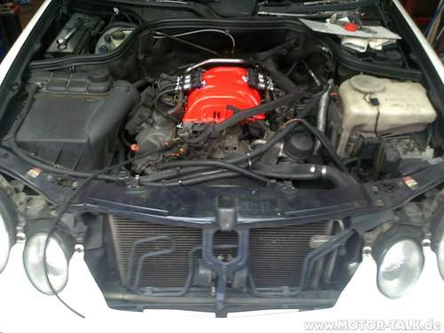

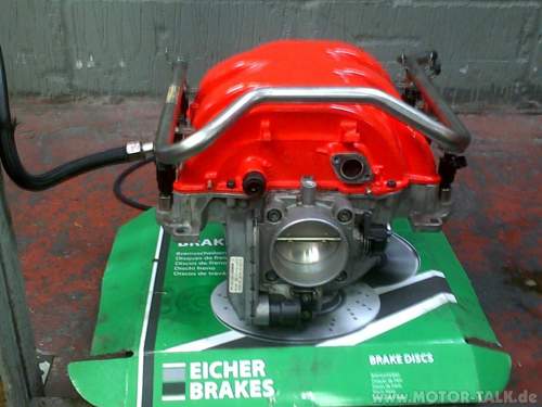

vor meiner Umrüstung 2007 wurde ich von meinem Umrüster hingewiesen dass zwar, statt dem Bohren der Ansaugbrücke Adapter möglich seien , er jedoch keine Langzeiterfahrungen hat.
Deshalb wurde die Ansaugbrücke ausgebaut, gebohrt und läuft 1A. Es war ein V8 Mercedes aus 2000.
Nun sind etliche Jahre vergangen und es stellt sich die Frage einer erneuten Umrüstung eines anderen Fahrzeugs (wieder 8 Zylinder Mercedes Bj 1998) und ich würde gerne wissen ob die Adapter sich bewährt haben.
Sind diese empfehlenswert, hat jemand Langzeiterfahrungen hier?

Diese Adapter wurden ursprünglich nur für eine Hand voll kleiner 4-Zylinder Motoren im OEM-Bereich produziert. Nur hier sollten Sie Verwendung finden.
Um die Zeit des Ausbaus des Krümmers sich zu ersparen wurden Sie dann ruckzuck von mrüstern auch in V6, V8 eingebaut.
Das hat einfach keinen Wert.
Krümmer raus, richtig bohren, und fertig.
Man investiert nur EINMAL sein Geld in einen Einbau(so sollte es zumindest sein), da sollten doch 200-300 € keine Rolle spielen, oder etwa doch ?
