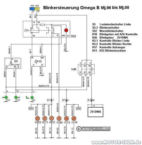

ich habe eine Alarmanlage, mit Signalhorn, 2 Ultraschallsensoren plus -steuergerät, Anschlussüberwachung für Tür, Kofferraum, etc. Ich will nicht unbedingt die ZV und den Starter ansteuern, um Arbeit zu sparen. Es geht mir nur darum zu verhindern, dass jemand den Wagen anfasst :-)
Meine Fragen:
1.) Ich will das Signalhorn (mit integrierter Alarmsteuerung) im Motorraum befestigen, aber wie gehe ich mit dem ganzen Kabelgedöns in den Innenraum. Ist da ein "Loch" irgendwo, das in den Innenraum führt? Ich will vermeiden die Amaturverkleidung öffnen zu müssen.
2.) Es reicht für meine Zwecke eigentlich nur die Ultraschallsensoren zu aktivieren, um Alarm auszulösen, oder? Oder sollte ich unbedingt auch noch die Innenraumbeleuchtung anschliessen?
3.) Zur Anzeige des Alarms müssen die Blinker auch angeschlossen werden. Schließe ich am besten das dafür vorgesehene Kabel direkt an den Blinkerstock am Lenkerrad oder sollte ich den megalangen Weg nach hinten zur Glühbirne? Das Kabel ist nicht sonderlich lang.

was hast Du vor?
Es ist doch alles bereits im Kabelbaum vorhanden und auch angeschlossen.
Schaltplan ZV-DWA

Kabelbaum liegt eigentlich alles, aber wenn Du unbedingt was "externes" anklemmen möchtest :-)

Auf der Fahrerseite ist ein Durchgang verschlossen mit einem Gummistopfen, da kannst Du ideal durchgehen (nutze ich immer für die Stromleitungen Verstärker), kommst direkt hinterm kleinem Handschuhfach raus im Innenraum.

Wenn Du Dir schon die Mühe machst, ist es da nicht wert eben kurz die Beleuchtung anzuzapfen? Nur für den Fall der Fälle....

?? Ich würde ja direkt ans Blinkerrelais gehen oder an den Warnblinker, jede Lampe einzeln ist vielleicht etwas aufwendig :-)

Ich habe Doch schon den Link vom Schaltplan gepostet.
Da sieht man doch alles was an Anschlüssen gebraucht und schon vorhanden ist.
Im Motorraum hast Du den Anschluß für die Hupe und den Haubensabotagekontakt.
Hinten rechts und links am Rücklicht, liegen schon die Leitungen für die Scheibenbruchsensoren.
Im Fahrgastraum sitzen die Leitungen für die Ultraschallsensoren an der B-Saule und die Anschlüsse für die Blinker werden über K46 unter dem Armaturenbrett gegen Masse betätigt.
Alle weiteren nötigen Anschlüsse sitzen im Schalterpanel sind über den X1 A-Säule im Fußraum auf der Fahrerseite oder über die ZV direkt zu erreichen.

Der Stromplan ist eigentlich sehr einfach zu lesen. Ich wußte z. B. nur nicht vorher wo das Relais K46 sich befindet, ob im Kofferraum oder Motorraum.
Hier wurde vom Kabelbaum geredet, wusste auch nicht , wo ich ihn finden soll, im Auto oder unter dem Auto :-)
Ich brauche eigentlich nur einen mit 20A abgesicherten Dauerpluspol für meine Alarmanlage. Weiss aber nicht, wo ich das im Auto am besten abgreifen könnte. Gibts da eine vorbereitete Leitung im Innenraum? Könnte auch direkt an die Batterie gehen, dann wäre das aber nicht abgesichert.
Die Blinker sollen den Alarm anzeigen. Ich gehe mit dem entsprechenden Kabel der Alarmanlage dann auf Pin 3 (Plus-Pol) vom Relais K46 laut Stromplan. Das habe ich verstanden.

Spannungen können immer im Fahrzeuginneren abgegriffen werden.
Da ist der X1 im Fußraum Fahrerseite und der Sicherungsbereich wo alles sitzt was das Herz begehrt.
Zuden sitzen meist noch diverse ungenutzte Relaissockel die einen Abgriff ermöglichen.
Das K46 sitzt an der A-Säule Fahrerseite unter dem Armaturenbrett, aber sämtliche Anschlüsse sind auch am X1 abzugreifen.
Da sind der Schaltplan und die darin ausgewiesenen Kabefarben sehr hilfreich.
