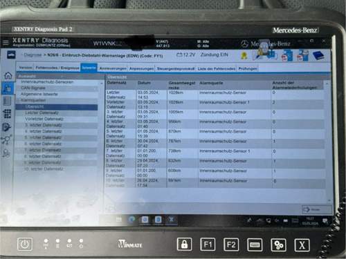

So, ich habe mich mal ein wenig schlau gemacht:
Der Freundliche kann die letzten 10 Alarmauslösungen ganz im Detail auslesen. Unter welchen Bedingungen, wann welcher Alarm nach welcher Abstellzeit ausgelöst wurde. Standheizung, leicht geöffnete Fenster habe alle Einfluss auf die Empfindlichkeit der Innenraumüberwachung, d.h. sollte die Standheizung oder Komfortbelüftung angehen, wird das bei der Empfindlichkeit berücksichtigt. Dennoch können Luftverwirbelungen oder Reflektionen einen Fehlalarm auslösen. Untern normalen Betriebsbedingungen sollte das natürlich nicht der Fall sein. Das Steuergerät befindet sich in der Dachbedieneinheit, welches der Freundliche über sein Diagnosegerät explizit resetten kann. Darüber hinaus gibt es viele geführte Prüfungen, die bei Fehlalarmen abgearbeitet werden können. In WIS gibt es entsprechende Dokumente dazu.

Mein Kunde war in der Werkstatt, er bekommt wohl nun ein neues Modul für die Innenraumüberwachung. Ob das die Lösung ist oder ein "Versuch", kann ich nicht beantworten. Wenn ich etwas Neues erfahre (unsere Werkstatt habe ich auch drauf angesetzt), poste ich es hier.
