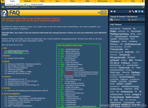

Das mit den Kürzeln ist fleißigen Lesen meist geläufig.
Wenn du was nicht verstehst schau in die FAQ, die ist extra für Nichtbewanderte, mit einer Liste der Kürzel ausgestattet.
F A Q Hinweise

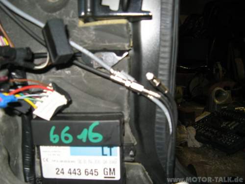

wo liegt das DWA steuergerät,hab nur eins gefunden auf der beifahrerseite im Fußraum, da steht was von ZX gerät? Hupe hab ich auch noch nicht gefunden?
Das kombinierte DWA/ZV STG sitzt im Beifahrerseitigen Fußraum an der A-Saule.
Die Alarmhorn liegt unter der Abdeckung unter der Scheibe, am Dom des Fahrerseiten Federbeins.
(Wischerarme demontieren)
