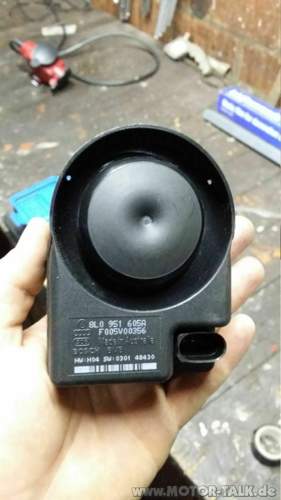

Hier mal ein bild vom horn
20140814-221228
Umtauschen, vermutlich platter Akku.
Hier gibt es mehr zu dem Thema zu lesen.
Moin, hast Du ein gebrauchtes Horn gekauft? Wenn ja, sind wahrscheinlich auch bei diesem die Akku´s hinüber. War bei meinem auch vor 4 Wochen. Nagelneues von Audi bestellt und nun ist wieder Ruhe. Bei Eb.y usw. verkaufen die die Dinger für´n schweine Geld und sind dazu schon steinalt. Hatte auch erst da nachgeschaut und mich sofort für ein nagelneues endschieden. Nun ist wieder für min. 10 Jahre Ruhe. Lg Mitch

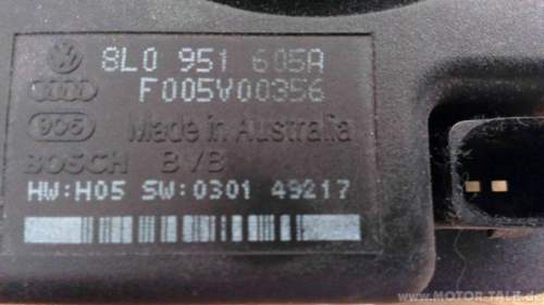

Das auf Deinem Bild zu sehende Teil ist steinalt, da bereits 2004 die HW Version H05 mit SW: 0301 49217 verbaut wurde...

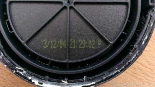

Siehe diese Bilder.
Hw-sw-version-alarmhorn
Produktionsdatum-alarmhorn
