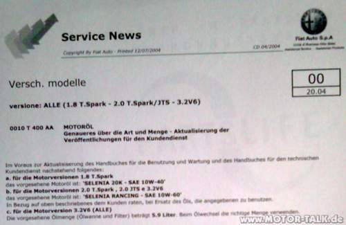

Wird sich aber nicht vermeiden lassen das ein Alfa von dem Baujahr mal mit teilsynthetik gefahren ist. Mein Alfa ist von 1996, da war Selenia 20K 10W40 vorgeschrieben und wurde auch von den Werkstätten so eingefüllt.
Die Vorschrift auf 10W60 kam irgendwann 200x.............
