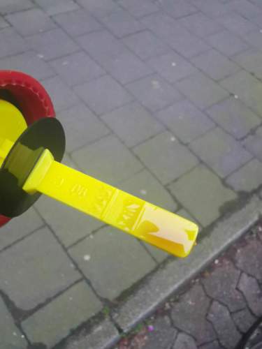

Das Servoöl kann man selber tauschen. Wobei tauschen ist etwas der falsche Begriff, ein Tausch ist eigentlich nicht vorgesehen, darum gibt es keinen vernünftigen Ablass. Ich sauge bei mir jeweils den Servoölbehälter leer und fülle ihn mit frischem Öl wieder auf. Aber natürlich ist noch jede Menge Öl in den Schläuchen etc. Wenn man das aber ca. 3x hintereinander macht, dann ist ein guter Anteil an neuem Öl drin.
Auf einer Hebebühne kann man das Fahrwerk prüfen.
Vorher könntest du die Anlageflächen der Räder zur Nabe und zu den Radbolzen reinigen und dann mit vorgeschriebenem Anzugmoment festschrauben, vielleicht war es das dann schon.

Sieht das noch gut aus? Hab geschaut ales der Motor kalt war. Oder besser wechseln bzw. Ist das zu wenig? Könnte es daran liegen?
