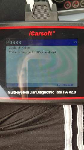

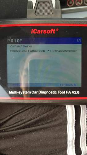

Ich besitze seit 2016 einen Alfa Romeo 159 2.4 JDTM (200PS/Schaltgetriebe/Diesel) und in dieser Zeit hatte er schon einige Probleme. Das "neuste" Problem was aber jetzt auch schon seit über einem Jahr besteht, ist dass der Turbolader nur sporadisch anspringt. Mit sporadisch meine ich, dass er oft ohne Probleme anspringt und seine Arbeit ganz normal verrichtet und im nächsten Moment springt er gar nicht mehr an. In dem Fall habe ich aber immer den Eindruck, dass er versucht anzuspringen aber es nicht schafft. Es kommen keine Rauchwolken aus dem Auspuff und wenn er anspringt hört er sich auch ganz normal an.
Evtl. vielleicht noch relevant ist, dass mein Alfa mit 7,3 L/100km einen aus meiner Sicht sehr geringen Verbrauch hat.
Zuerst habe ich ihn zu meiner Werkstatt gebracht, die ihn bisher immer repariert hat. Dort wurden der Luftmassenmesser und der Ladedrucksensor getauscht. Dies führte erstmal zu einer kurzfristigen Fehlerbehebung.
Kurz danach trat der Fehler wieder auf und die haben keine Idee mehr gehabt woran es liegen könnte. Daher habe ich ihn dann nach viel Warterei und Sucherei zu einer Werkstatt in der Eifel gebracht, die seit 35 Jahre nur Alfas repariert und restauriert. Dort wurden alle Leitungen die am Turbolader dran hängen überprüft, das Agr-Ventil wurde ausgebaut, gereinigt und wieder eingebaut (was das agr-ventil mit dem Turbolader zu tun hat, habe ich aber noch nicht wirklich verstanden) und alle Sicherungen die für den Turbolader relevant sind wurden zusammen und einzeln angesteuert.
Danach habe ich ihn ohne erfolgreiche Reparatur zu mir geholt und habe nochmal den Fehlerspeicher ausgelesen. Dabei wurden mir die beiden Fehler ausgegeben die ich im Anhang hinzugefügt habe.

Fehlercode 1
Fehlercode 2

Also alles zu überprüfen was im Ansaugtrakt hängt war schonmal ein guter Ansatz. Turbo anspringen oder läuft nicht mit...wenn ich sowas lese ;-) Der läuft immer mit, wenn nicht, hört man das bzw. hat sich lautstark angekündigt und der Motorschaden ist da. Ein-/Ausschalten ist nicht möglich. Bei sowas empfehle ich immer mal einen kleinen Abschweif in die "Laderkunde" zu machen, um sich mal mit dem Prinzip vertraut zu machen wie sowas funktioniert. Nicht böse gemeint ;-)
Wastegate? Hat der nicht, da ist ein Lader mit variabler Geometrie drin (VTG). Diese Klappenverstellung im Lader selber kann verklemmen. Diese wird durch eine Druckdose meist am Lader angebaut gesteuert. Das Gestänge kann einfach hängenbleiben, im (Ruß) und eben auch am Lader (Korrosion). Die Dose selber kann ebenfalls defekt sein. Hier mal am Gestänge ziehen (Motor AUS!), ob das noch freigängig ist.
AGR-Ventil hängt am Ansaugtrakt, das zu reinigen war keine schlechte Idee. Aber nach der Reinigung muss eben auch die Freigängigkeit und elektrische Funktion sichergestellt sein. Putzen alleine reicht nicht. Ebenso den Ladedrucksensor und Luftmassenmesser. Wenn die Teile neu sind, hast Du schonmal die "halbe Miete" für die Ursache. Bleiben eigentlich nur noch Undichtigkeiten im Ladedrucksystem. Schläuche / Rohre vom Lader zum Motor etc. K.A. ob der 2.4er 20V Drallklappen in der Ansaugbrücke besitzt. Wenn die verdreckt sind durch AGR kann das ebenso zu solchen Verhalten führen.
