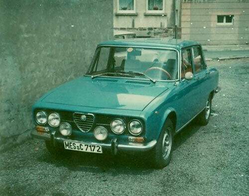

Okay, also schau ich nach einer giulia... mit der 1600 er oder 1750iger Maschine. Wenn will ich ja auch eine restaurierte kaufen, also nix für 3000 euro. Und in Berlin habe ich ne Youngtimerwerkstatt gefunden...die können scheinbar viel!
Hier noch mal n Bild von meinem einser!
Danke und ruhig mehr Input!
Moin,
Vorsichtig Ab Werk gab es nur 1300er und 1600er in der Giulia. Nur im Coupe (Giulia GT) gab es original die größeren Maschinen (Ok auch im Spider). Also eine Giulia mit 1750er oder 2000er Motor ... ist in jedem Fall mal umgebaut worden
MFG Kester
