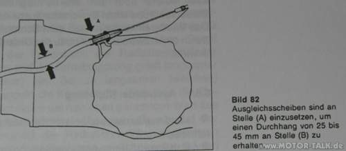

Themenstarteram 30. April 2014 um 14:00
hallo,
also am schalthebel und hinten am rahmentunnel ist alles fest und scheint gut zu sitzen....
es fühlt sich aber alles so an, als ob die kupplung ständig offen ist, das heißt, als ob sie durchgedrückt ist, obwohl man sie gar nicht tritt.
Hast Du schon mal die "Durchbiegung" oder wie das auch immer heißt überprüft. Da muss so dieser Bogen sein.
Jürgen
