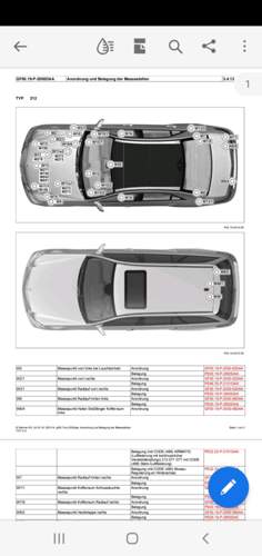

Hallo zusammen, ich hatte jetzt einmal einen kurzen Ruck mit allen Lampen an während der Fahrt es ging aber sofort weiter eine halbe Sekunde vielleicht. Gestern hatte ich ohne das der Motor gestockt hat kurz alle Lampen an auch innerhalb von einer Sekunde wieder weg. Auf was kann ich mich jetzt wieder vorbereiten? S212 mopf 350 BlueTEC 4 Matic.
Vielleicht kann mir jemand einen Tipp geben.

Das kann m.E. viel sein. Lichtmaschine und/oder Freilauf, lose Batterieanschlüsse, unter Umständen auch der Kurbelwellensensor....

Spannend ist halt, dass alle Warnlampen im KI angehen. Daher denke ich erstmal nicht zwingend ans Getriebe. Der Ruck kann auch direkt vom Motor kommen.
Hatte mal ähnliche Symptome bei einem anderen Auto, da war es der Kurbelwellensensor. Das hat dann nicht lange gedauert und das Auto ist mitten bei der Fahrt nach nem beherzten Ruck einfach ausgegangen.

Könnte aber genausogut ein Raddrehzalsensor oder ein ABS Sensorring sein….da geht auch alles an….die helferlein aus….und wenn es sich wider fängt….als,ob nichts gewesen wäre…..zusätzlich ist dann meist noch die Lenkung schwerfällig….

Danke für deinen Beitrag !!! Das wird es sein. Ich hatte nämlich genau das, dass die Lenkung "komisch" war. Aber nur ganz kurz. Einfach etwas schwerer wie sonst.
Ist das eine aufwendige / teure Angelegenheit ? Muss ich das gleich machen ? Weil es ist jetzt erst zweimal gewesen in 3 Monaten....
