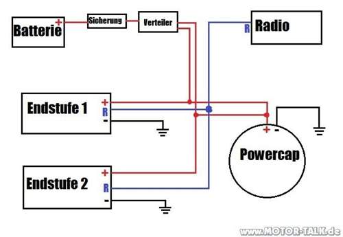

ja hallo ,
mein problem ist das ich 2 entstufen habe und 1 powercap
unswaaa bei dem 1. endstufe leuchtet es grün der zur basskiste ausführt
und beim 2. endstufe leuchtet es rot der zur 4 autolautsprechern ausführt
Was muss ich jetzt machen ??????????????
und hier noch eine zeichnung ich hoffe es hilft euch
MFG
Ich bedank mich schon jetzt für die Antworten :)

was willst du denn erreichen?
am 19. Oktober 2011 um 20:22
Stromlaufplan schaut gut aus...
Ich nehm mal an, deine Basskiste geht und aus den 4 normalen Lautsprechern kommt nichts raus?
Themenstarteram 19. Oktober 2011 um 20:29
vom baskiste kommt auch nichts aber ich glaub das liegt an der einstellung
von den lautsprecher kommt garnichts raus
wie gesagt 1. verstärker funktioniert 2. nicht
MFG
folgendes kannst du machen..
erstens.. von den endstufen IMMER die massekabeln auf die masse, und nicht auf die cap.
grund: du hast ein "dünnes" kabel, sagen wir 10qmm welches von der cap zur masse geht... du kommst aber mit 2x 10qmm auf die cap.. das heisst das massekabel von der cap zur masse ist überlastet.
zweitens. steck doch mal alle lautsprecher und subwoofer ab und schau ob sie dann noch immer rot leuchtet.
falls nix mehr rot leuchtet: hast du anscheinend irgendwo, irgendwas flasch angschlossen (rein lautsprecher technisch)
EDIT: keine ahnung wieviel watt die endstufen brauchen oder hergeben. aber eins sei dir gleich gesagt. wenn es eher viel strom ist.. leg dir zur standard batterie noch ein oder 2 extra masse kabeln so wie ich hier
lass dich nicht beirren.. weils beide rot sind.. aber ich hatte einfach kein braunes mehr xD
http://imageshack.us/photo/my-images/810/imag0572.jpg/

probiers mal so ;)
Anschlussplan
@zaph0042 illegales xenon warum? xD
edit: @ Red_Rabbit was ich so gesehen hab.. dürfte er ne cap haben die nen remote hat. zumindest is auf der zeichnung ein R auf der cap
edit die 2.: wasn da eig. für n verteiler gemeint? ich hab keinen verteiler.. bei mir läuft alles auf die caps und dann von den caps richtung einer batterie und zu den endstufen.. was brauchich da an verteiler?
@rabbit ...
verbindungspunkte sind schnell gemalt ... aber in der realitaet siehts bissel anders aus ... bei den dicken querschnitten empfielt es sich ein verteilerblock ... wenn man deine roten punkte auf den verteiler hochzieht ... ist es optimal ... :)

hey und dein Remote Kabel von beiden Endstufen liegt auch bis vorne ne?

die verbindungspunkte sollen ja nur darstellen das diese kabel eine verbindung haben sollen. ob das nun direkt an der endstufe, am powercap oder am verteilerblock ist, spielt eigentlich keine rolle^^
ich hab ehrlich gesagt noch nie nen powercap mit remote anschluss gesehen - wofür auch?! ist doch nur nen stinknormaler kondensator ;) aber selbst wenn es nen remote anschluss hat, zieht man halt notfalls noch nen kabel von der endstufe zum power cap rüber.
hab sowas auch noch nie gesehen. xD is doch irgendwie voll umständlich sich das remote (welches meistens sogar mit dem chinchkabel verbunden ist) auf die cap zu tun anstatt direkt auf die endstufe..

Ja ich hab in meiner Cap ein Remoteanschluss
Ich wollte mal was fragen geht das das ich von dem Verteiler direkt zur 2. Endstufe läuft oder muss ich alles über dem Cap machen ??????

Blöd gefragt...
Aber der Remote ist auch am Radio angeschlossen?
meiner meinung nach alles über die cap.
würdest du die kabeln vom verteiler direkt auf die endstufe geben hätte die cap keinen sinn mehr.
da du sie ja aus dem kreislauf auslässt
