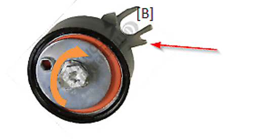

Frage 1: Im Contitech-Leitfaden steht zu der Zahnriemen-Spannrolle folgendes: "Spannrolle mittels Inbus nach rechts drehen bis die Zeigerzunge die Markierung erreicht hat." Nur steht da nicht was mit Markierung überhaupt gemeint ist! Habe es auf die Markierung im angehängten Bild ausgerichtet, ist das so richtig? Die anderen beiden Metalldinger sind ja dafür da, dass man die Rolle bei der vorhandenen Schraube arretieren kann?

Weil ich es genau wissen wollte habe ich Contitech angeschrieben bezüglich der Markierung, diese haben mir prompt geantwortet (danke an der Stelle, hätte ich nicht gedacht!).
Sie haben mir folgendes als Anleitung geschickt:
Innensechskantschlüssel im Uhrzeigersinn drehen.
Der Zeiger muss mit der Aussparung der Grundplatte fluchten. (6) (Pfeil)
Schraube(n) für Spannrolle festschrauben. (1)
(siehe Abbildung 8)
Das Bild von welchem Sie sprechen ist als Anhang angehängt.
Es ist also, wie @Flying Kremser gesagt hat, die Mitte der beiden Stifte gemeint, nicht der Stift ganz rechts!!

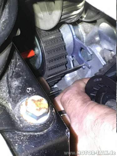

Dazu gibt es eigentlich nur 2 Lösungsansätze:
1. Man lässt den Motor beim Zahnriemenwechsel so weit runter, bis man über die Flucht des Zeigers schauen kann
2. (so habe ich es gemacht siehe Bilder) man nimmt einen kleinen Inbus oder so und hält ihn in die Markierung, also zwischen die beiden Stifte, nun kann man den Inbus über den Zeiger halten und schauen wie die Flucht nun ist.
Der Inbus sollte parallel zu den Zähnen des Zahnriemens verlaufen, wenn das nicht der Fall ist, stimmt die Flucht nicht.

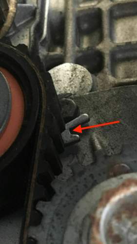

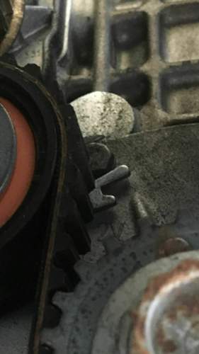

Mir ist noch nicht genau klar, wo diese Kerbe sein sollte, habe noch ein Bild angefügt, welche die alte Spannrolle vor dem Ausbau zeigt, kann man diese Kerbe darauf erkennen?
Habe ich die Rolle demnach überspannt?
Hatte den Eindruck, dass der Riemen etwa gleich wie vorher gespannt war. Habe seitdem auch schon mehr als 100km zurückgelegt, bis jetzt hats gehalten. Falls es aber zu fest war, muss ich die halt nochmal lösen....
Der erwähnte Gegenhalter hab ich sogar gehabt, aber ich Idiot habe die Riemenscheibe nicht wieder draufgemacht bevor ich alles durchgedreht habe, sondern nur die alte Schraube in die Kurbelwelle geschraubt und dann gedreht, somit hatte ich nichts mehr zum gegenhalten. Jetzt ist alles klar :D
@mazedecoder schrieb am 7. Mai 2018 um 18:18:00 Uhr:
Bei Deinem neuen Foto ist unterhalb des Befestigungsschraubenkopfes schön abgewischt und glänzend ein langer Blechdorn und unterhalb ein kurzer zu sehen. Dazwischen die MULDE der dicken Blech-Grundplatte ist die besagte "KERBE".

Themenstarteram 7. Mai 2018 um 18:06
Ok besten Dank, ich denke langsam hab ichs gerafft :D
Habe noch ein Bild hochgeladen, das ist die besagte Kerbe, richtig?
dann muss ich das Zeug nochmal abbauen und 2-3mm nach links verschieben (entlasten), schöner Mist...
(siehe Abbildung 8)
Ein weiteres Problem ist, dass man gar nicht über die Flucht des Zeigers schauen kann, weil da das Chassis dazwischen ist! man schaut also immer von unten oder oben an den Zeiger und es sieht immer anders aus (der Zeiger hat noch ca. 1cm Abstand zur Markierung was alles noch beschissener macht).
