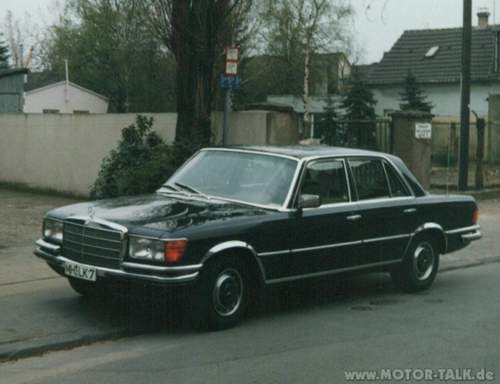

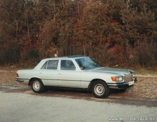

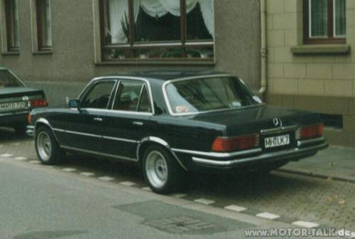

Ich hatte 2 W116 (450 SE Bj. 1974, 280 SE Bj. 1977) und einen W126 (500 SEL Bj. 1984, 1. Serie).
Rein von der Optik her gefällt mir der W116 mit seinen Chrom-Stoßstangen deutlich besser.
Der W126 wirkt auch heute noch auf mich wie ein Manta-ähnlicher Umbau eines W116.
Mit dieser Rundumbeplankung sieht er us wie ein Plastikbomber.
Bei meinem W126 habe ich die häßlichen grauen Teile alle in Wagenfarbe (904) lackieren lassen, damit wurde die Optik erträglich.
Generell war für mich allerdings die Optik beim Fahrzeugkauf zweitrangig, wichtiger waren für mich Komfort, Sicherheit und Alltagstauglichkeit.
Was hast Du genau mit dem Wagen vor?
Aufgrund Deiner Fragen vermute ich, Du suchst eher ein Alltagsfahrzeug und nicht nur ein Hobby für gelegentliche Ausfahrten an schönen Tagen.
Als Alltagsfahrzeug würde ich einen W126 der 2. Serie empfehlen, einen 300 oder 500 SEL mit Kat.
Bei der 2. Serie gab es doch einige Verbesserungen gegenüber meinem Modell aus der 1. Serie.
Mein 450 SE hatte einen Verbrauch von 22 - 25 Litern.
Er hatte die (einig lieferbare) lahme 3 Gang-Automatik (1. Gang bis 95 km/h).
Dagegen war der 380 SE eines Bekannten eine Rakete (1. Gang bis 60 km/h, 2. Gang bis 100 km/h) mit der 4G.
Meinen 280 SE habe ich 4 Jahre gefahren.
Ich hatte extra nach einem Modell mit Schaltgetriebe gesucht, denn mit Automatik war er mir zu lahm. Bei 240.000 km brauchte ich da einen Austauschmotor.
Der Verbrauch lag bei 14 - 16 Liter.
Den 500 SEL habe ich mit etwa 16 - 18 Litern gefahren.
Beim W116 reichte mir auch die kurze Version, da war hinten noch genügend Knieraum.
Der W126 dagegen ist hinten in der Kurzversion doch recht knapp bemessen, da würde ich zum L tendieren.
ASD/ASR sind empfehlenswert (W126), ABS war beim W126 serienmäßig, beim W116 erst ab den letzten Baujahren erhältlich und nur selten zu bekommen.
lg Rüdiger:)
