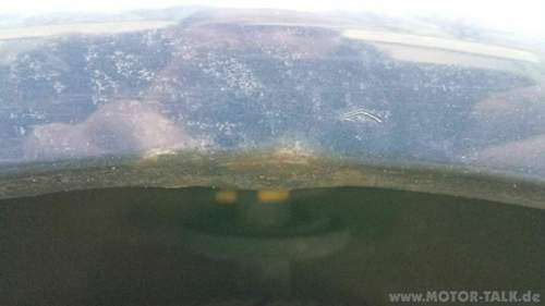

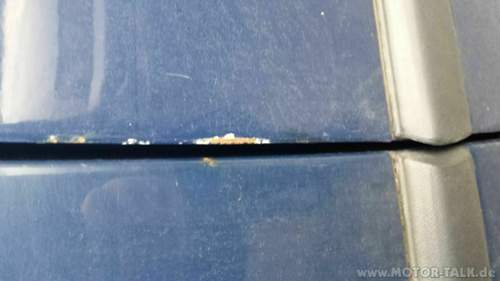

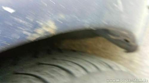

Themenstarteram 4. Februar 2014 um 18:13
Habe jetzt paar bilder hochgeladen
Das 1. Bild ist die Türkante. Die würde ich fein abschleifen bis der Rost weg ist und Grundierung drauf machen, anschließend mit dem Lackstift ausbessern.
Auf dem 2. und 3. Bild sind 2 verschiedene Kotflügel mit wenig Rost. Wie sollte ich das am Besten verbessern?
Das 4. Bild ist bei offener Fahrertür gemacht worden. Da sind schon kleine Löcher drinn. Wie sollte ich das ausbessern?
Was kann ich noch vornehmen um weiteres Rosten zu vermeiden? Vorallem die Schweller? Da kommt das Wasser ja durch das Radhaus hinein. Kann man das irgendwie abdichten?
