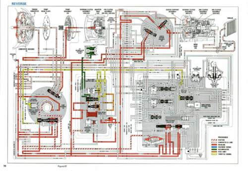

Hallo
es sollte wohl ein Allison 1000 MH sein,entweder 5, Gang oder 6, Gang Getriebe.
beide Getriebe sind möglich .
Füllmenge Dexron 3 ist so 12 - 14 Liter .
es gibt 2 Ölfilter am AT ,einen Außen und einen Innen .
vielleicht hat es durch vorherige Wartungstau,s nur des Getriebeöl rausgedrückt !
Ölstand kontrollieren erstmal !
ein Bremsband sehe ich da nicht -
http://...makcotransmissionparts.com/.../Allison-1000.pdf
https://www.youtube.com/watch?v=1ByVBBfEXWk

War zu wenig ATF Öl drin, ganz unten am Stab hing ein Tropfen.
Öl eingefüllt, Wagen fährt wieder, aaaaber...
Irgendwie ist der wie zugeschnürt.
Wenn ich auf "N" schalte und im Stand Gas gebe dreht der gerade noch über 2000u/min, also bis ans Ende der grünen Markierung auf dem Drehzahlmesser.
Gibts da ne Erklärung dafür ? Kann zwar etwas fahren, aber halt keine Leistung da.
Kann doch nicht sein, dass da völlig zeitgleich ein Malheur am Getriebe und am Motor ist ? (Dieselfilter zu etc)
Was mir noch aufgefallen ist, beim Gas geben im Stand auf N bis 2000u/min russt der Wagen extrem schwarz (also Kraftstoffüberschuss, Luftfilter ist aber ok)

3. zur Automatik, ist eine Allison AT545
hab etwas Getriebeöl abgelassen (noch kein Wechsel gemacht), Öl ist schwarz, mach ichs auf die Hand oder Stück Papier ist es braun. Riecht nicht verbrannt.
Im Rückwärtsgang scheint alles normal, also richtig Schub, aber in allen Vorwärtsgängen wenig Vorschub oder Leistung, nicht wirklich fahrbar.
Irgendwie bin ich zu doof den Getriebölstand zu messen. Auf der einen Seite des Stabes ist zuviel Öl drin, auf der anderen Seite gar nix. (bei laufendem Motor, egal ob kalt oder warm)
Laut Unterlagen fasst die Automatik ca 14 Liter ATF. Habe zwischenzeitlich 10 Liter nachgefüllt und wieder abgelassen. Auch mit den 10 Liter drinnen war Ölmessstab wie beschrieben.
Kompletten Ölwechsel Automatik mach ich nächste Woche, wenn alle Filter da sind.
4. Könnte es sein, dass der Telma Reatrder nicht richtig öffnet ? (völlig verrostet, teilweise sind die Luftschaufeln weggerostet), dass er also im Rückwärtsgang nicht bremst sondern nur vorwärts ?
Wie könnt ich das prüfen ? Kardanwelle abschrauben und von Hand drehen ?
Ich muss zugeben, es macht sich Verzweiflung breit...
Habe übrigens Zugriff auf Stardiagnose und WIS, falls da noch jemand nen guten Tip hat
