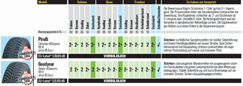

Unten ein Vergleich des Pirelli Cinturato All Season mit dem ausgezeichneten Goodyear Vector 4Seasons. Quelle: Auto Bild vom 26.09.2014.
MfG, Tazio1935

am 30. November 2015 um 20:46
Der P7 AllSeason und der AllSeason sind aber ganz unterschiedliche Reifen. Na mit der M+S Kennzeichnung wärst du in Österreich schonmal auf der sicheren Seite.Schneeketten hätte ich bei dem Reifen aber im Kofferraum denke ich...
@Karliseppel666 schrieb am 30. November 2015 um 21:46:02 Uhr:
Hm, seltsam. Wenn ich auf die deutsche Ausgabe der Pirelli-Website gehe, dann bekomme ich für Pkw nur einen Ganzjahresreifen angezeigt, und das ist der normale Allseason. Kein P7 im Produktnamen. (Sonst gibt es noch den Scorpion Verde Allseason für SUV.)
Wenn ich den Pirelli P7 Allseason google, dann führt der erste Treffer auf die US-Seite von Pirelli. Der CINTURATO P7™ ALL SEASON PLUS sei ein "Performance All Season Tire specifically Designed for the North American Luxury Touring Market." Wird aber auch im deutschen Reifenhandel angeboten.
Weiß jemand, was es damit auf sich hat?
MfG, Tazio1935
das ist ein für den amerikanischen Markt entwickelter All-Season-Reifen. Die sind nicht mit europäischen GJR vergleichbar. Meine klare Empfehlung: Die P7 als Sommerreifen aufbrauchen und für den Winter einen Satz Winterreifen besorgen.
Gruß Rainer
