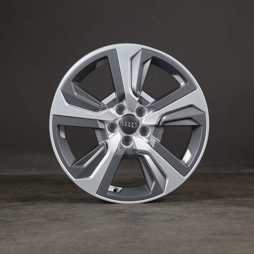

Das sind die Felgen, sieht mir nicht nach Glanzgedreht aus, oder? Hab aber auch nicht viel Ahnung, vielleicht weiß ja jemand mehr.

Dürfte die Felge mit der Bestellnummer 82A 601 025 AH 8Z8 sein.
Denke auch nicht, dass da was glanzgedreht ist. Diese grauen Einsätze sind nur Plastik.

Hier ein paar Infos zur Felge:
Bestell-Nr. 82A 601 025 AH 8Z8
Größe 7,5J x 17H2 ET46
Bereifung 215/45 R17
Lochkreis: 5 x 100
Mittenzentrierung 57,0 mm
Modell(e) Audi A1 GB 2018-
Hinweise
mit Kunststoffeinsätzen in Platinumgrau matt;
Design auch mit Kunststoffeinsätzen in Schwarz erhältlich: 82a601025h8z8
Wie n.star schrieb, ist die Felge komplett lackiert und kann im Winter gefahren werden.
Die montierte Reifengröße 215/45 17 ist ein gängiges Maß für Allwetterreifen mit genügend Auswahl.
