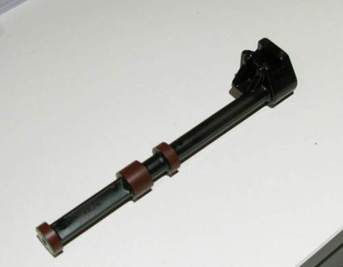

ich bin gerade dabei, einen ALPINA B3 3.0 wieder aufzubauen und das Projekt ist fast fertig. Gestern hat er TÜV bekommen und ich habe die erste größere Ausfahrt gemacht, nachdem der Wagen zuvor seit 2009 abgemeldet war. Alles passte soweit, bis auf eins:
Das Automatikgetriebe (ZF A5S310Z/ 5HP18) verhält sich im Betrieb völlig unauffällig, allerdings lässt sich, wenn der Wagen warm ist, der Wählhebel in keine andere Position mehr bewegen. Er blockiert in der zuletzt angewählten Fahrstufe, bei der letzten Fahrt also in "D".
Dies ist mir auch schon während des Zusammenbaus aufgefallen, da habe ich den Wagen in Stellung "N" warmlaufen lassen, auch hier ließ sich der Wählhebel dann nicht mehr bewegen. Als ich es dann mit Gewalt probierte, ist der Bolzen vom Hebel, der die Bewegung von Wählhebel ins Getriebe überträgt, im Getriebe aus der "Führungsschiene" gesprungen, die wohl für die eigentliche Gangwahl zuständig ist. Das fand ich natürlich erst heraus, als ich die Getriebeölwanne abgenommen habe, was ohne Bühne kein besonderer Spaß war... Ich habe dann gehofft, dass das Problem mit neuem Öl verschwindet, was leider nicht so ist.
Sobald der Wagen wieder kalt ist, lassen sich alle Gänge problemlos anwählen, wobei das Durchschalten bei zunehmender Temperatur immer schwieriger wird, bis zur völligen Blockade, wie bei einer Art Viscokupplung.
Ich bin nun kein Getriebeexperte und hoffe, dass einer von euch eine Idee hat was es sein könnte, ich bin ratlos und müsste den Wagen sonst wohl zum ZF Spezialisten bringen. Wobei ich mir vorstellen könnte bzw. hoffe, dass es nur eine Kleinigkeit ist, da das Getriebe ja ansonsten anstandslos funktioniert.

Hatte ich auch schon mal an einem E36, Kauf den Schieber von ZF anhand der Daten auf dem ZF Typenschild am Getriebe, also Seriennummer von ZF, 5HP18, und wichtig die Stuecklistennummer, wird wahrscheinlich 1056 000 097 sein anhand dieser Liste http://www.vaglinks.com/Docs/Catalogues/ZF.com_5HP18.pdf

Selector Valve http://www.thectsc.com/products/selector-valve-84-3.html
5HP18-5HP18A-5HP19-5HP19FL-5HP19FLA-5HP19HLA-5HP24-5HP24A-5HP30
Price: $18.50 Product ID : 1056 327 173 01
Vorwahlventil Automatikgetriebe BMW VW Audi 5HP18 5HP19 5HP24 5HP30 1056 327 170

Nabend, hatte bei meinen Automatikgetriebe ähnliches Problem. Der Wagen stand vorher auch eine lange Zeit. Bei mir war es der Wählschieber im Schieberkasten. Dieser ist aus Kunststoff und "quillt" mit der Zeit wohl auf. Nach Wechsel dieses teils inkl. Ölwechsel funktionierte alles wieder einwandfrei. Hoffe es hilft dir weiter.

Vielen Dank für die Antwort, das könnte die Lösung sein! Ich habe gerade noch ein wenig am Auto gemacht, nachdem ich den Wählhebel wieder etwas zu gewaltsam betätigt habe... Ich hatte die Getriebeölwanne wieder runter und da kam mir auch schon der abgebrochene Rest vom Wählschieber entgegen... Der zylindrische Rest sitzt noch im Schaltgerät und ich bekomme ihn mit der Zange auch nicht mehr gepackt. Weißt du, ob man zum Wechsel des Schiebers das Schaltgerät ausbauen muss? Und geht das ohne Bühne? Der Wagen steht in der Garage und ich könnte ihn nur vorne hochbocken...

Ist bekannt, hab ich auch schon in US und U.K. Foren gelesen, das selbe Teil wird in diversen Getrieben eingebaut.
Wenn Du z B in USA einen valve body repair kit kaufst fuer das 5HP30 oder 5HP18, ist dieses Teil immer dabei, Beispiel, das Teil auf der linken Seite ist das 5HP30
http://www.zftranspart.com/index.php?...
50.020 1056 327 173 Selector Shift Valve 1 All 5HP30 part numbers
5HP18 http://www.thectsc.com/products/valve-body-kit-5hp18-162-18.html

Ungewöhnliches 5HP18 Problem - Diagonse "gerissener Bowdenzug" hat sich nicht bestätigt!!
Dachte, mich hätte das Standardschicksal eines gerissenen Bodenzuges des Getriebes ereilt, scheint allerdings etwas komplizierter zu sein. Das Getriebe arbeitete wunderbar und unauffällig. Habe den Wagen (730i M60) rückwärts eingeparkt und den Motor abgestellt (Zündung komplett aus). Da der Wählhebel sich bereits nur relativ störrisch bewegen ließ, dachte ich, es wäre eine gute Idee, ihn ein-zwei mal von "P" bis Fahrstufe "2" vorsichtig durch zu ziehen, um ihn, bzw. den Seilzug, ggf. wieder etwas gangbarer zu machen. Zack, da wars passiert und er ließ sich nicht mehr auf "P" stellen. (Drückt sich selber nun immer wieder etwas Richtung "R") . Dachte, es wäre der berühmte Seilzug gerissen und habe sogar schon nen Neuen besorgt. Jetzt fiel auf der Bühne allerdings auf, daß der Seilzug überhaupt nicht gerissen ist! Die Gänge lassen sich am getriebeseitigen Hebel (Seilzug ist oben bereits ausgehängt) zwar per Hand durchschalten / rasten, aber es passiert z.B. bei laufendem Motor nichts. Weder auf "R" noch einer der anderen Fahrstufen beginnen die Hinterräder (auf der Bühne) zu drehen. In "P" dreht (nur) das Rad hinten rechts, welches sich per Hand abbremsen läßt.Bei ausgeschalteter Zündung bespielsweise blockieren die Hinterräder in "P" auch nicht.Der Mechaniker (Freie Werkstatt) meinte, daß vielleicht im Getriebe was kaputt gegangen wäre. Ich kann mir das irgendwie nur schwer vorstellen, daß im Stand mit ausgeschaltetem Motor beim Schieben des Wählhebels durch die Schaltkulisse etwas IM Getriebe kaputt gehen kann!? Ist es möglich, daß der Verbindungshebel, der außen mit dem Bowdenzug verbunden ist, sich auf der inneren Seite des Getriebes verabschiedet hat? Hat sowas schon mal jemand gehabt und / oder ne Idee?
Antwort heute: Danke für die Infos. Ja, das ist es gewesen -> Wählschieber Vorwahlventil gebrochen.
Wie geschrieben, ich habe es ja so gesehen etwas provoziert, indem ich den Wählhebel gängiger bekommen wollte.
Also sollte er schon etwas schwergängig sein, bitte nicht wahrlos durch die Kulisse ziehen, das macht es nur noch schlimmer! Ich habe es zum Glück dort gemacht, wo ich den Wagen ohnehin abstellen wollte. Habe ihn die 70km zu ZF schleppen lassen und Herr Sagert hat das Teil erneuert inklusive komplettem Öl- und Filterwechsel (war noch der erste von ´93 ). Läuft wieder einwandfrei...

So, der Wählschieber ist getauscht, das Problem ist gelöst.
Ich habe zwar schon die anderen Teile für die Überholung des Schaltgeräts da, habe es aber vorerst beim Wählschieber belassen, da hierfür nur das Ventilgehäuse und nicht das ganze Schaltgerät raus musste.
