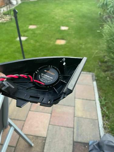

Ich habe das Hifi System 676 im F23 mittlerweile fast komplett durch Match Lautsprecher und die Match Up7 Endstufe ersetzt. Die originalen Lautsprecher des 676 sind wirklich nicht besonders hochwertig. Für den Hochtöner habe ich ebenfalls das Alpine-Spiegeldreieck verwendet. Der Match Hochtöner ist minimal zu groß, was aber mit etwas Nacharbeit bei der Aufnahme passend gemacht werden kann. Anbei ein paar Bilder.
Beim Center mit Vorher / Nachhervergleich des Lautsprechers.

Gerne. Der HK Center ist aber meines Erachtens besser als der vom HIfi. Bei Leebmann sieht es nach getrennten HT und MT aus. Ggf ist die Verbesserung dann nicht so groß.
Die Subs habe ich ebenfalls getauscht. Da sind deutliche Unterschiede zwischen Match und Serien-Hifi 676.
