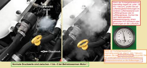

Ich habe mich extra für euch Mal mit YouTube auseinander gesetzt :D im Video seht ihr das es leider nicht nur an defekten Entlüftungen liegt. Das wäre super schön wenn es nur das wäre.. :(
https://youtube.com/shorts/JxqHHPFXNiE?feature=share
Glaskugel-
Wenn der Motor normal läuft würde ich den Dampf dort erstmal nicht Überbewerten !
Kompressionsmessung und Druckverlustprüfung ist ja bestimmt gemacht?
A- entsteht bei der Verbrennung Wasser im Motorblock,
was bei Kurzstrecke nicht durch die Hitze aus dem Motoröl
ausgetragen wird ,teilweise über die Kurbelgehäuseentlüftung
( Schaue im Winter an dein Fenster wenn Du nicht richtig lüftest,
dann siehst Du Wasser an der Scheibe innen,
so ist auch dein Motorblock innen )
B- bildet sich dann Ölschlamm im Ventildeckel innen,
wenn man nur kurze Strecken fährt und Ölschlamm bindet nun mal Wasser
C- ist ,wenn da etwas ist sind da eher die Kolbenringe verkokt oder
defekt
bei Verkokung könnte man sie frei bekommen,
mit einem anderen Öl,ich fahre es selber
(da könnte der Motor ein Typ "Ölbrenner" sein!)
D-sollte man erstmal den Druck im Kurbelgehäuse messen,
da stehen auch die Werte im Bild
mal im Bild ein Omega V6 ,wo die Kolbenringe weg sind und Kurzstrecke
zum P0299 "Unterboost" muß ich mal Abends schauen,
da gibt es eine Anweisung von GM!
mfG
Kurbelgehaeuseentlueftung-motor-werte
Ölschlamm
