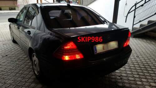

ich möchte euch meine neue (BMW) LED Kennzeichenbeleuchtung präsentieren. Es ist schon viel über dieses Thema diskutiert worden, aber ich bin mir sicher, solche LED´s hat noch keiner in seinem W203 verbaut :D
Kurze Vorgeschichte: Mein Bruder hatte sich dieses Jahr einen E88 gekauft und vor kurzem hat er die alten LED Kennzeichenbeleuchtung gegen neue getauscht, weil sich eine davon gelblich verfärbt hatte. Die eine LED sah neuer aus, als die andere. Beide neu gemacht und nun sieht das Licht wieder schön Kalt aus.
Hab ihn gefragt, ob ich die alten haben könnte und so kam es zum Umbau. BMW ist einfach der Vorreiter in der LED Technik und gefallen mir ab besten.

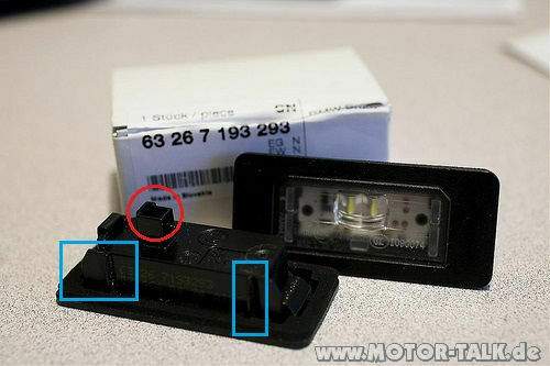

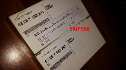

Benötigt wird:
2x 63 26 7 193 293 LED Leuchten -> kostet 11Euro das Stk.
2x Buchsengehäuse für die BMW LED Leuchten
2x Buchsengehäuse für die MB Stecker
und 8x PINs für die Buchsengehäuse
2x Widerstand 165 Ohm (parallel zur LED)
Zum Einbau muss die Verkleidung innen von der Hecklappe, das Kennzeichen und die Kennzeichenmulde abgebaut werden. Man muss lediglich 6 Plastiknasen abfeilen (Bild 2, Blau markiert) und schon passen sie in die Heckklappe.
Leider benötigt man einen Adapter für die LED´s. Dafür sind dann die 4 Buchsengehäuse und PINs. Ich habe mir einen eigenen Adapter gebaut. Somit kenne ich leider die Teilenummern nicht. Sollte aber der Teilegott haben. Ohne Widerstand flackern sie. Ich habe in dem Adapter parallel einen 165 Ohm Widerstand reingelötet und mit Schrumpfschlauch versehen.
Kein Flackern, weder bei Motor aus/Motor an und das Licht ist absolut dezent kalt Weiss.
Ein Bild werde ich später noch hinzufügen und zwar der direkte Vergleich zu meinem W203 und dem E88. Hoffe es gefällt.
Wie es mit der legalität aussieht. Keine Ahnung. Die LEDs haben ein Prüfzeichen
LG
