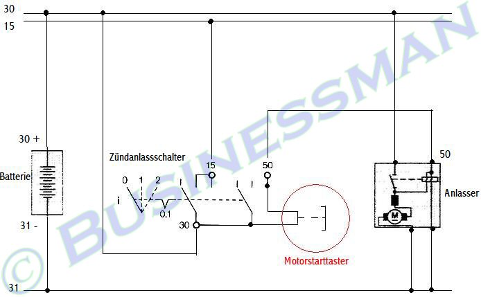

und hier der Schaltplan zum Nachbauen...
