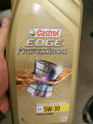

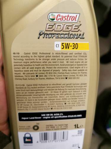

Die Freigabe im Heft wäre STJLR.03.5005 5W30.
Mit dieser finde ich was u.a. von
- Castrol Edge Professional C1
- Liqui Moly Top Tec 4500
- Rowe HIGHTEC SYNT RS SAE HC-C1
Hier in diesem Thread wurde auch Ravenol 5w40 empfohlen, dachte aber nur 5w30 ist freigegeben.
Was benutzt ihr für ein Öl oder könnt eins empfehlen.
