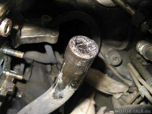

Wofür ist die Plastikschraube am Lüftungsrphr zwischen LLR dem Zylinderdeckel da? (Siehe Bild roter Pleif) Die an dem Metallrohr? (ist das etwa das Rohr der Kurbelwellenentlüftung? Diese sitz nicht gerade fest?

Ha, sorry.
Bild 1 mein ich
Bild2 (ev das Kurbelwellenentlüftungsrohr) reichte s dieses zu reinigen oder muss unbedingt ein neues ran?
Die Verschlußkappe ist zum Schutz des Kraftstoffdruck-Prüfventil da.
Das Stahlrohr nach unten muß komplett ausgebaut und gereinigt werden.
Klick mal bei mir im Footer auf X20XEV Leerlaufprobleme
Kurt hat doch so schöne Fotos, wo man mal den Schmodder in so einem Entlüftungsrohr sehen kann.
-bD-
Schmodder-im-entlueftungsrohr
https://picasaweb.google.com/.../Omega2022Liter?...
