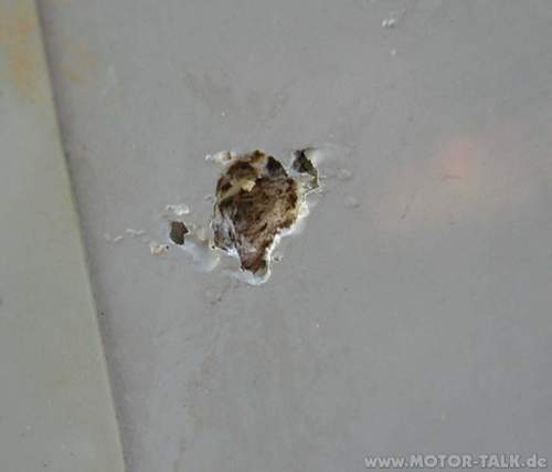

Habe bei mir an der Seite so eine Stelle, sah aus wie eine kleine Rostbeule unter dem Lack. Wenn man es weggrubbelte, kam schnell etwas schwarzes zum Vorschein. Ist nur wenige mm groß und ca. rund.
Kann das der Alufraß sein?

hab jetzt mal ein Bild von meinem Problem.
Sah wie gesagt erst aus wie ein kleiner Pickel unter der Farbe, so wie Rost beim Auto.
Nach dem Wegkratzen sieht es jetzt so aus.
Was ist das? was tun dagegen?
Danke und Gruß
Das Loch ist so ca. 4-5mm im Durchmesser
Kleinimg-9710
Da scheint leider kein Alu mehr drunter zu sein! Sieht nach Alufraß aus, leider.
Nachdem es darunter doch recht "modrig" aussieht und auch die Blase halbrechts oben nichts Gutes verheißt, sollte besser ein Fachmann das Dilemma beurteilen. :( Das könnte dann großflächiger werden. Vielleicht misst Du vorher innen einmal die Feuchtigkeit?
