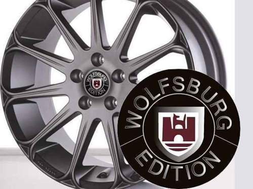

Hallo.
Ich möchte gern die Alufelge CMS C6 Titan 7X17 Wolfsburg Edition für meinen neuen Golf VI kaufen.
Meine Frage:
Gibt es diese Felge auch in 18 Zoll? Ich habe den Golf in Deep Black Perleffect mit Sportfahrwerk aus dem Sportpaket "Atlanta" gekauft. Er ist also etwas tiefer als original. Ich denke, dass eine 18 Zoll möglicherweise besser aussieht?
Vielen Dank

Ich bin mir nicht sicher ob Du ohne weiteres 18" aufm Sportfahrwerk für 16" Bereifung ausm Atlanta Paket fahren darfst.
Für 18" Felgen aufm Golf VI gibt es ein anderes Sportfahrwerk als für 16"!
Dieses ist etwas weicher um die grundlegend harten Charakter der 18" Niederquerschnittsbereifung abzufangen. Aber wichtiger: Der Golf VI ist für 18" nur mit -1,5° Sturz an der Hinterachse zugelassen, zumindest ab Werk. Also entweder Unbedenklichkeitsbescheinigung vom Felgenhersteller, oder nach Werksangabe abändern lassen.

Gilt das auch schon für eine 17 Zoll Felge?

@opitz1:
Meines Wissens nicht, 17" sind noch ganz normal dabei, es gibt im Konfigurator nur die Unterscheidung zwischen Sportfahrwerk und Sportfahrwek für 18" (ebenso beim DCC). Frag notfalls einfach deinen der weiss es 100%ig. Oder ruf unter 0800-VOLKSWAGEN an, die helfen da auch immer und kompetent weiter!
Die Angaben für die 18 Zöller kenne ich aus der Forumdiskussion über das Sportpaket Vancouver, das ja mit 7,5x18" ausgeliefert wird. Hab den Wagen auch schon Probegefahren, da ist definitiv ein geringen Sturz auf der Hinterachse.

Mach ich. Titan sieht zu schwarz Hammergeil aus. Ich muss nur schauen wegen der ET 45. VW meinte, bei meinem Sportfahrwerk Atlanta wäre nur ET 54 erlaubt. Ich denke aber, dass sich das irgendwie machen lässt. Im Winter werde ich dann die 16 Zoll Atlanta fahren, die ich jetzt drauf habe. Ich hatte das Glück, dass VW gleich einen M&S Reifen 205/55/16 drauf gemacht hatte.

Ich hab mir auch die Wolfsburg Edition in 17" inkl. 225/45 17 als Winterbereifung geholt.
Da sie keine hochglanzpolierten Stellen bzw. keinen Klarlack drauf hat, ist sie ohne Probleme für den Winter geeignet.

da ist genauso klarlack drauf, wie auf allen aderen felgen. felgen ohne klarlack gibt es nicht zu kaufen. es wurde lediglich ein mattklarlack verwendet. er bietet den selben schutz, wie glänzender...
