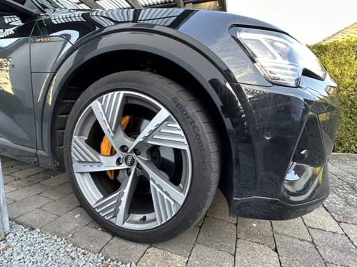

Die Reichweite ist aber insbesondere extrem von den Temperaturen und der Art der Nutzung abhängig. Daher habe ich diese Felgen auf dem 55er.
Alles serienmäßig.

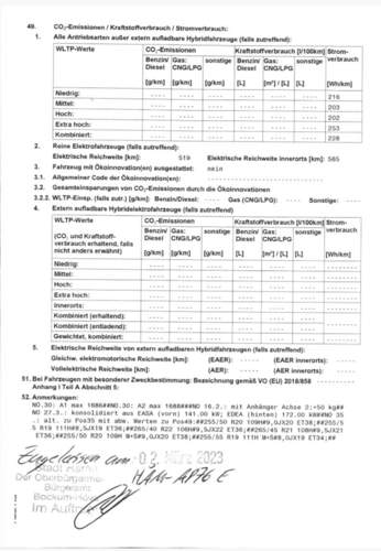

Laut den CoC Papieren meint meinem Händler, dass die alten Etron-Felgen zugelassen sind.
Hier der Teilauszug des Coc-Papier für den Q8 etron 55
CoC Papier

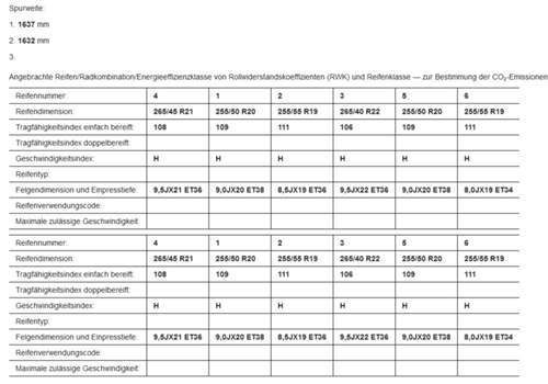

Habe soeben von meinem Freundlichen eine Liste der zugelassenen Felgen/Reifen erhalten. Wenn ich das richtig sehe, sind alle bisherigen e-tron Kombinationen auch auf dem Q8-etron zugelassen.
Raeder-q8
