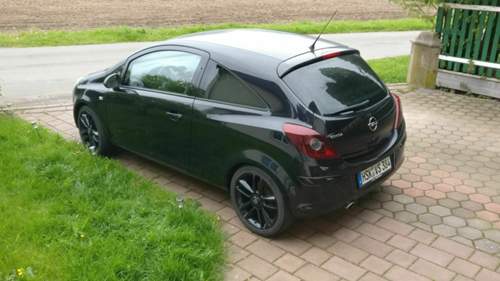

17" ab Werk sind auch möglich. Dimension der Gummies: 215/45 R17 87V. OPC Line Felgen mit 4 Loch Anbindung - Lochkreis 4x100 wenn ich mich nicht täusche.
Ist übrigens auch ein 1.4 16V 90PS von 2010 ;)
Ach hier ist auch nix tiefergelegt oder so. Alles original. Nur das Sportfahrwerk ab Werk ist passenderweise drin.
