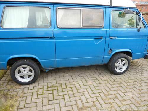

Moin,
ich muss mich im Winter mal um meine Felgen kümmern, hatte schon Undichtigkeiten weil der Lack weggegammelt ist. Das heißt Sandstrahlen und neu Lackieren. Ich weiß noch nicht, was das kostet aber vielleicht gibt es noch halbwegs bezahlbare neue Felgen mit ABE für den T3.
Habe bisher die ARC mit der 195er Breite. Die sind aber schon steinalt.
Grüße, Ulfert

Ja es gibt noch neue Alufelgen für den T3.
Hab grad mal bei ATU auf der Website geguckt nicht schön ( meine meinung) aber neu auch nur eine sorte.
Oder aber einfach zum felgenhändler gehen sagen, das du eine felge in x zoll höhe x zoll breite ( halt so wie du es willst ) mit 5 x 112 Lochkreis und ner Traglast von mindestens 650kg. bei nichtaufgelastetem bus und ner 14er Schraubenbohrung haben willst.
Einige Felgen für Mercedes erfüllen diese Vorraussetzungen.
Dann zum Tüv und per einzelabnahme eintragen lassen.

Sag' mir doch mal, was Du gefunden hast. Felgen mit passender Tragfähigkeit und dem passenden Lochkreis gibt es massig - aber nicht mit dem geeigneten Innenlochdurchmesser. Sonst würden ja die vom Golf passen...
Grüße, Ulfert
Mahlzeit!Er meint die Aluett:
http://www.atu.de/.../felgen-details.html?...
Vor 3/4 Jahren,noch zu Auflastungszeiten,hatte ATU die für 200€ im Angebot.Paar Monate lang.
War ne günstige Alternative.Traglast liegt bei 850Kg.
Vorteil bei den 15 Zoll.mehr Reifenauswahl und günstiger.
Über schön kann man diskutieren oder nich.Geschmackssache.

Ah, jetzt habe ich sie auch gefunden. Was für eine Reifenbreite passt denn da drauf? Ich glaube, ich habe jetzt 6J - Felgen. Sind das Zollmaße?

Mahlzeit!Haben in der Halle viele von den Aluett für die Auflastungen montiert.Beliebteste Größe waren die 215/65.Manche auch die 205/65.
Die 215 lagen aber ca. 10€ unter den 205 im Preis.
Der Uniroyal Rain-Max kostete mit Montage und Wuchten 57€.
Ich such mal nach dem Gutachten,mein aber Reifengröße von 195 bis 225 stehen drin.
Such nach kleinen Strahlbuden die die Felgen eben mit rein nehmen.Kann man schonmal pro Felge fürn Zehner finden.
Angebote im Normalen Bereich liegen eher zw 25 und 40€.

Hmmm, bei ATU gibt es ein Teilegutachten zum Download. Da stehen aber keine Reifenmaße drin. Die ARC sind auch 7J und ich fahre sie mit 195er. Das ist ohne Servo noch gut zu ertragen, bei 215 wäre ich mir da nicht sicher

Aus eigener Erfahrung kann ich dir sagen, das 235 auch noch ohne Servo geht ( legal und mit Tüv ) ist zwar beim Parken etwas kraftraubend, aber du brauchst zumindest kein Fitness Studio mehr
bei 215er sollte das noch etwas leichter sein.
