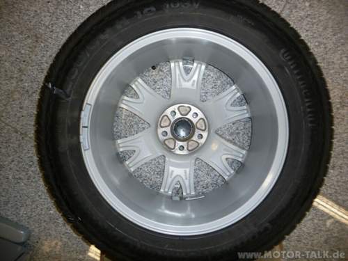

meine Alufelgen sind vorne (und nur da) mit irgendeinem "Schmier" oder "Rost" überzogen,
welcher mit normalen Mitteln nicht runtergeht.
Kann mir jemand sagen, was das ist ?
Es sieht eher aus wie Rost. Optisch aber auch so ähnlich wie Batteriesäure oder ähnliches.
Der Wagen wurde die letzte Zeit eigentlich jede Woche gewaschen, und da ich seit der letzten Wäsche nur im Stadtverkehr unterwegs war, glaube ich auch nicht an eingebrannten Bremsstaub.
Hat jemand Tipps, wie ich das Zeug wieder runterbekomme, ohne die Felgen zu beschädigen ?
Komisch ist, dass es nur vorne auf beiden Seiten ist.

.. und ein weiteres Bild .....
Es sieht aus als käme es von innen - irgendswie so ein Rost-Salz-sonstwas-Mix.
Probier mal den Bad-Reiniger von Aldi (Süd). Aufsprühen - kurz wirken lassen und dann mit einem Schwamm hinterher.
Torsten
Wenn Du Pech hast ist das Salzfraß,dann hilft nur eine Neulackierung.
Probiere erst einmal mit einer Politur (Z.B. Chrompolitur) das wegzubekommen.
Gruß,Martin
Moin,
Hatte genau das gleiche Problem bei meinen Winter-Alus - der Schmodder darauf sah genauso aus wie bei Dir.
Felgenreiniger und Dampfstrahler hat da auch nicht mehr geholfen...
Ich habe meine Felgen wieder mit Lackreiniger (von Arexons) vollkommen sauber bekommen. Die Arbeit hielt sich in Grenzen - die Polieraktion hat nicht allzu lange gedauert und die Dinger sehen wieder völlig normal aus!

Hallo Torsten,
habe auch erst gedacht, dass es von innen her kommt (Flüssigkeiten etc.)....
Aber da es auf beiden Seiten ist, schließe ich eigentlich Flüssigkeiten vom Auto selbst her aus..
Haeken
hofft zumindest, dass es keine Flüssigkeiten vom Auto her sind....
Hatte ich auch mal beim Audi auf den Alufelgen.
Habe es mit Lackreiniger wieder rückstandslos entfernt bekommen. ist aber ziemlich hartnäckig und verbringt schon einige Zeit mit dem sauber machen.
Anschließent nicht vergessen die Felge mit Wachs neu zu versiegeln und schon sieht wieder alles aus wie neu!

welche Reinigungsversuche hast du bereits unternommen außer normale Wagenwäsche in der Anlage?
Ich würde (wenn vorhanden) Felgenreiniger draufsprühen und wenn nicht vorhanden den obligatorischen Aldi-Badreiniger (andere gehen auch!) testen.
Einen Schwamm wirst du allerdings schon in die Hand nehmen müssen - einen Motor-Talk-Selbstreinigungseffekt-Thread habe ich auch über die neue Suche nicht finden können.

also die Reihenfolge sieht so aus:
1. Waschanlage mit Vorwäsche - kein Erfolg
2. Hochdruckreiniger, Pril und Felgenreiniger nebst Schwamm - kein Erfolg
3. Sidolin - Teilerfolg - jedoch keine Alternative
4. Nagellackentferner (! !, Acetonfrei) an einer unauffälligen Stelle der Felge getestet, damit würde es weggehen, habe aber Vorbehalte, ob ich mit dem Zeug nicht die ganze Felge in den "Wind schieße"
Also ich bin mir immer noch nicht sicher, was das für ein Zeug auf der Felge überhaupt ist.
Ich hätte ja auf extremes Tausalz in Verbindung mit Wasser und Dreck getippt, jedoch so agressiv und nur an den vorderen Felgen ???
Werde mal morgen zu einem Car-Cleaner um die Ecke fahren, was der davon hält....

wenn deine Fotos nach diesen Reinigungsversuchen gemacht wurden, dann würde ich mal auf eine eingebrannte Mischung von Bremsstaub und restlichem Winterdreck tippen. Kannst du dich an eine "elige" Fahrt mit mehreren stärkeren Autobahnbremsungen erinnern?

Grillreiniger hilft sicher. Nehm ich auch für die Auspuffendrohre. Man könnte auch mal Bremsenreiniger versuchen. Keine Sorge, die Beschichtung der Felgen kann das ab.

ich sag nur Backofenreiniger .
Aufsprühen ,einwirkem lassen ,mit ner Bürste hinterher ,Wasser drauf und die Felge sieht aus wie aus dem Laden .

Aber ein Felgenreiniger sollte das hinbekommen, danach kurz drüberpolieren und anschliessend versiegeln, damit es im nächsten WInter nicht mehr so weit kommt.-
