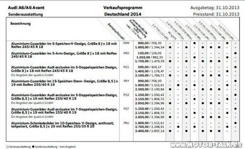

Kann die Felge nirgendwo finden... 6. Arm, 17 Zoll UND 8J
Auf der Felge sind Ganzjahresreifen drauf... ist das eine Sommer oder Winter Felge? Ist die Felge für Schneeketten geeignet?

8 J x 17 H2 ET39: 4G0 601 025 A, 4G0 601 025 AG, 4G0 601 025 AE
Das wären die Teilenummern.
Und die Freigaben für den 180KW
-cid-2-072200e80721fe7c0047d805c1257c27
-cid-2-07220584072203180047d805c1257c27
Reifenfreigaben
Die 8Jx17 ET39 ist das Fuchs-Schmiedeleichtrad für die Sommerbereifung (Bild siehe http://www.fuchsfelge.de/index.php?id=530 => vorletzte Felge ganz unten).
Das optisch ähnliche Modell in 7,5Jx17 ET37 ist nur eine Gussfelge für die Winterbereifung.
Die Reifengröße ist für beide gleich (225/55R17), aber nur die 7,5J-Felge hat eine Schneekettenfreigabe!
