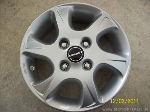

Hallo Forum-Gemeinde!
Was ist ihre Empfehlung/Erfahrung, soll man neue Alufelgen bzw. Räder mit oder doch ohne Zentrierringe wuchten lassen?
Ich habe mir für diesen Sommer neue Alufelgen (mit ABE) gekauft und zwar Borbet TC 14 Zoll, LK4x108, ET35, Zentrierringe von 72,5 auf 63,4.
Noch eine Frage, ich wurde gerne möglichst kurze Ventile nehmen, gibt es eine Seite oder einen Shop wo ich mehrere Ventil-Varianten sehen kann? Bevorzuge Gummiventile, aber wenn Aluventile nicht zu teuer sind, könnte die auch nehmen.
Im Anhang ein paar Fotos von der Felge, Zentrierring, ABE.
Danke für ihre Antworten im Voraus!

Also alle beide habt ihr Recht und doch kener vollständig.
Fast alle Fahrzeuge fahren heutzutage mittenzentriert - das heißt, die genaue zentrische Lage der Felge zur Nabe wird über die Mittenbohrung erzielt und nicht über die Radbolzen/-muttern. Ist die Mittenbohrung des Rades zu groß, benötigt man zur korrekten Ausrichtung des Rades an der Nabe eine Zentrierring.
Dann werden die Radschrauben/-muttern angezogen und das Rad in der korrekten(=zentrischen) Position an die Auflagefläche der Nabe (bzw Trommel/Scheibe) gepresst. Nur über diese Fläche und die entsprechende Flächenhaftung werden Antriebs und Verzögerungskräfte (also das auftrentende Drehmoment) übertragen. Doe Radschrauben/-bolzen werden als nur auf Zug und nicht auf Scherung belastet. Bei Kurvenfahrten mit entsprechenden Lateralkräften erhöht sich die Zugbelastung auf die Schrauben.
Sind die Räder in der korrekten (=zentrischen) Position festgespannt bräuchte man weder den Zentriering noch den Rand der Mittenzentrierung an der Nabe, denn diese nehmen genausowenig wie die Radbolzen Antriebskräftekräfte auf.
Der Kugel-/Kegelbund der Radschrauben/-muttern dient in erster Linie dazu das Spiel zischen Felgenbohrungen für die Bolzen/Schrauben und diesen Sselbst auszugleichen. Die Räder lassen sich einfach leichter aufstecken und abnehmen wenn die Löcher in den Felgen etwas größer sind als die Schrauben.
Felgen haben also entweder die passende Mittenbohrung und brauchen keinen Zentrierring oder die Bohrung ist größer und es muss ein Zentrierring verwendet werden. Wer nur mit Bolzen zentriert obwohl er eigentlich einen Zentriering benötigen würde muss schon viel Glück haben wenn alle vier Räder dann rund laufen.
Die einzigen Autos mit Bolzenzentrierung , die mir spontan einfallen sind ein paar alte Franzosen.

Die Felge wird auf der Wuchtmaschine ja sowieso (meistens) mit einem Konus zentriert, solange der von der Größe passt dürfte es keine Rolle spielen ob der Zentrierring beim wuchten dran ist oder nicht.

Auswuchten immer OHNE Zentrierringe!

Die einen sagen MIT Zentrierringen, weil die ja auch beim Fahren drauf sind und deshalb eine Rolle spielen. Warum OHNE Zentrierringe auswuchten? Sitzt es dann nicht richtig auf der Auswuchtmaschine? Oder ist das nur relevant wenn mit Zentrierkonus und nicht mit 5-Fingerflansch ausgewuchtet wird?

Was sollte es für einen Sinn haben, die Felge mit Zentrierring auszuwuchten?
Was soll ein Zentrierring mit einem Radius von ca. 35 mm und Gewicht von 10 g. für Unwucht "produzieren"? Rechnerisch wenn sogar das ganze Gewicht auf einer Seite des Ringes konzentriert wäre (Utopie) würde es gleiche Unwucht wie ein ca. 1g. schweres Steinchen, das im Profil steckt verursachen.

Das Gewicht des Zentrierrings ist unerheblich. Es geht darum, wie das Rad am besten auf der Auswuchtmaschine zentriert wird. Und da ist halt die Frage ob mit oder ohne Z-Ring. Die einen sagen mit, da das so auch auf der Radnabe sitzt, die anderen sagen ohne, weil der Z-Ring eine moegliche Fehlerquelle ist. Das gilt natuerlich nur, wenn das Rad mit Zentrierkonus udn nicht mit Typenspannplatte/5-Finger-Flansch aufgespannt wird.
Also, Z-Ring, mit oder ohne und vor allem, wieso?
Danke.
Der Zentrierring ist nur eine Montagehilfe um die Felge bei der Montage auf der Radnabe zu zentrieren. Wenn die Felge mit allen Radbolzen korrekt angezogen wurde, könnte der ZEntrierring theoretisch ausgebaut werden, da er dann im Grunde keine Funktion mehr erfüllt.

Das ist falsch.
Es mag sein, dass das bei manchen Autos geht, bei etlichen Autos ist der Zentrierring aber absolut notwendig fuer die korrekte Zentrierung. Deshalb heisst er ja "Zentrierring" und nicht "Montagering". Mit dem Thema Auswuchten und Zentrierringe habe ich mich schon zur Genuege auseinandergesetzt. Ich hatte letztes Jahr gut ein Dutzend Werkstatttermine und dieses Jahr auch schon vier. Schuld waren am Ende die Zentrierringe.
lies bitte nochmal, was ich geschrieben habe. Der Ring ist eine Hilfe um die Felge anfänglich zu zentrieren.
Wenn die Radbolzen/-muttern festgezogen wurden, übernehmen diese die Zentrierung. Wenn festgezogen hat der Ring selber keine Aufgabe mehr. Deswegen habe alle Muttern/Bolzen einen Kegel/Kugelbund, der die Felge beim Festziehen final zentriert
Was heißt "Schuld waren die Zentrierringe" ??
