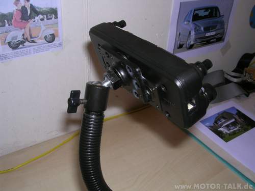

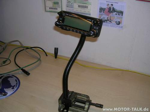

Ein Schwanenhals ( wurde vor vielen Jahren von Blaupunkt mit einem Radio vertrieben ) an der Sitzschiene vom Beifahrer befestigt. Man kann sich das Display da so hinderhen, dass man das Display gut einsehen kann.
Gerät ist ein D-Star Gerät von Icom IC-E2820 für 2 Meter / 70 cm
Antenne ist eine Diamond, befestigt an der hinteren Seitenscheibe.
55 & 73 DL6HAT

Gute Idee, es gibt ja keinen DIN-Schacht im 204. So ist das ganze einigermassen fest und kann noch bedient werden.

saubere Lösung für so einen Einbau. Kannst Du mal ein Bild posten wie Du den Schwanenhals am Beifahrersitzgestell befestigt hast?
Kann man das Bedienteil schnell abnehmen? Oder den ganzen Fuss?
Ich hätte sonst bammel, das mir das jemand klaut, obwohl er wahrscheinlich gar nicht weiss was er damit anfangen soll.
vy 73 es gd DX de DG6HC
Moin, moin
Freut mich das mal eine vernünftige Frage / Antwort kommt, denn die anderen Kommentare sind nach meiner Meinung nach nur dumme Sprüche. Ich hatte so etwas nicht erwartet, wo sich die Leute hier im Mercedes-Benz Forum gedanken machen über Chip Tuning, Spurverbreiterung und was nicht alles.

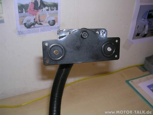

Zu Deiner Frage der Befestigung: Der Schwanenhals hat am unteren ende ein " U " das man einfach unter die gelöste Sitzschienenschraube schiebt.
Das Bedienteil hat von Haus zwei starke Magnete. Im Lieferumfang des Icom IC-E 2820 ist eine Aufnahmeplatte mit dabei.
Hoffe ich habe Deine Frage beantwortet.
