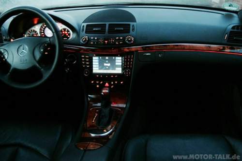

hab einen 211 BJ 2007 nun meine Frage
hab die leuchten in den Griffschalen ,die Lampe am Rückspiegel.die Dachleuchte, Fußraumbeleuchtung aaaber hab im Net gesehen das der Holzsteifen/Metallleiste die queer über das Armaturenbrett geht auch beleuchtet ist????
Hatte es auf einem Bild im Net gesehen? ist das serienmäßig und bei mir kaputt oder was ist das
falls ich es habe und es nur nicht geht ,wie /wo geht es an/reapariert?
Wer kann helfen ob der Holzstreifen Quuer/Metallleiste auch beleuchtet ist
Bzw ,was alles bei einer funktionierenden Ambientebeleuchtung leuchten muss

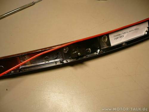

ich hab mir sowas eingebaut.
siehe bild.

An der Leiste leuchtet serienmäßig nichts. Entweder hast Du ein Bild von einer S-Klasse gesehen, oder es war ein nachträglicher Umbau.
Achim

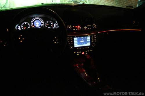

siehe bild.
So, nun musste aber auch ein How to dazu schreiben.
Diese "Leuchtkabel" gibts ja im INet zu kaufen.
Guten Morgen,
das sieht ja stark aus! Wo gibt es dieses Leuchtkabel? Wie und wo kann ich dann dieses Kabel anschließen damit ich die Leuchtstärke auch regulieren kann?
Über eine kurze Anleitung würde ich mich sehr freuen!
Kampi
ok.
also, ich hab mehrere ausprobiert.
nur dieses hier ist für 12 volt geeignet und lässt sich in der helligkeit über die angelegte spannung regeln.
http://www.ebay.de/itm/331097942186?...
die schnüre leuchten nicht sehr hell. genau richtig für ambiente.
eine regelung ist eigentlich unnötig.
angeschlossen ist es an der beleuchtung für den zigarettenanzünder, weil da eine glühbirne und keine led verbaut ist. auch der anschluss dort geht einfach.
ich habe die leuchtschnur hinten an die zierleiste mit sek. kleber stück für stück verklebt.
dabei ist darauf zu achten, daß immer paralell zur zierleistenkannte verklebt wird, sonst hat man leichte helligkeitsunterschiede.
ich habe ganz rechts angefangen und dann hinten um den tacho zur linken zierleiste. wenn schon, dann schon beide zierleisten.
insgesamt relativ leicht zu machen.
natürlich sieht man das um den tacho später nicht mehr. ist ja hinter der blende.
ach ja, dadurch, daß die leuchtschnur hinten an der zierleiste angebracht ist, sieht man diese bei tag nicht.

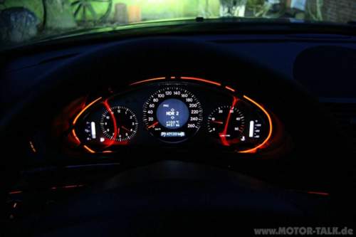

Zusatzfrage, weil mich ungleich mehr faszinierend: orangefarbene Zeiger im KI ??!! Wie das ??
Andy
das war schon ein bisschen forschungs und fummelarbeit.
tachonadeln sind mit oranger tinte von der fa. edding eingefärbt.
demnächst tausche ich noch die weißen led´s der zeigerbeleuchtung gegen rote aus :D
