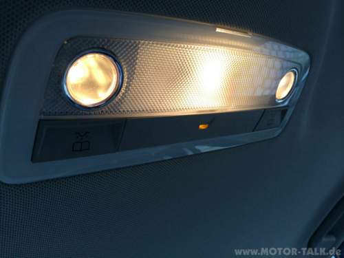

hat schonmal jemand versucht die hintere Lese-/ Innenleuchten gegen die aus dem W212 auszutauschen? Dort ist ja eine Ambientebeleuchtung integriert.
Optisch würde ich sagen, dass es passt... zumindest auf Bildern sehen sich die Leuchten ja recht ähnlich.
Da bei Avantgarde / Elegance ja eh die Schalter beleuchtet sind, gehe ich davon aus, dass Plug&Play möglich sein sollte. Ähnlich wie die UFO-Nachrüstung im 211 ;-)
So, meine Leuchte kam schon heute, weniger als 24h nach der Bestellung. Ich mache immer wieder nur gute Erfahrungen mit dem GTC.
Hier mal ein paar Bilder, die hoffentlich den Umbau der Innereien ohne weitere Worte erklären.
Der Effekt ist bei meinen saharabeigen Sitzen schon sehr hübsch, die Rückbank ist ein einen leichten orangen Schein gehüllt. Leider habe ich keine Kamera, die das festhalten könnte.
![](https://img.motor-talk.de/JxeHgvWdxDKmKcuS.131.jpg)
![](https://img.motor-talk.de/JxeHglwzzSP7yTeV.131.jpg)
![](https://img.motor-talk.de/JxeHg4eqfRSZpwVA.131.jpg)

Zu diesen Thema möchte ich dazu sagen das ich die Leuchte gekauft und müsste heute eintreffen, wenn ich die Gewechselt habe melde ich mich, ob es geklappt hat oder nicht.
Ich bin gespannt!

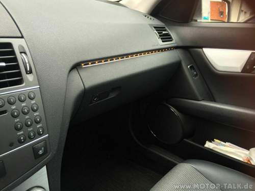

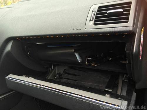

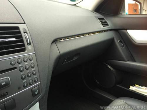

So, ich hab's vollendet :) es hat geklappt so wie ich es mir vorgestellt habe. Ich habe einen noch draufgesetzt und nur das Innenleben getauscht. Ich habe vorher so reingesetzt wie es original war und hat mir nicht gefallen daraufhin habe ich die Innenleben getauscht.
Ein Bild habe ich in Anhang reingemischt. Ich habe noch über der Handschuhfach und unter den Sitzen auch led leiste montiert. Schaut euch die Bilder mal an. Warte auf Kommentare. Die Bilder sind zu groß und mit iPhone kann ich nicht ändern, ich werde heute Abend noch mal am Laptop versuchen.
