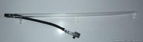

bei meinem 4f Avant habe ich festgestellt, dass die Ambientebeleuchtung in der Beifahrertür nicht mehr geht. Habe Bj 03/2006. Ist das eine Birne oder LED? Austausch einfach? Vielen Dank für kurze Info!

Das ist eine LED Lichtleiste. Dafür musst du die Türerkleidung demontieren.

Wenn die ganze LED Leiste ausfällt, wird es irgendwie am Kabel/Stecker liegen, oder? Wenn mehrere LEDs in der Leiste hocken, dann ist der Totalausfall der LEDs doch unwahrscheinlich. So meine Annahme. Wenn jemand dazu was sagen kann, würd ich mich freuen.

Es ist keine LED-Leiste sondern nur eine einzige 3mm-LED. Man kann sie auch tauschen ohne die ganze Verkleidung abzubauen, ist aber etwas fummelig. Nur die Dekorleiste muss ab.
Kurzanleitung:
Wenn die Dekorleiste ab ist, sieht man den transparenten bzw. schwarzen "Leuchtkörper" an dessen Ende die LED sitzt. Sie ist mit Mini-Plastikclipsen festgeclipst. Diese Clipse kann man einfach aufhebeln (sie sind sehr biegsam und brechen nicht gleich). Anschließend hat man die LED mitsamt der Drähte draußen. Die LED nun aus ihrem Plastikeinsatz (schwarz) befreien und eine neue LED an die Drähte anlöten (Polung beachten!). Zum Schluss die LED mit Einsatz wieder in die Türleiste einclipsen. Dann die Dekorblende drauf und fertig. Übrigens hat es keinen Sinn, besonders helle LED zu benutzen, in der Hoffnung die Ambientebeleuchtung leuchtet dann heller, das habe ich schon versucht es und es gab keinen Unterschied. Die LEDs der Ambientebeleuchtung sind sehr stark gedimmt, ich weiß nicht wie man sie heller bekommt. :rolleyes:
PS: Es sind weiße LEDs - Fetzer könnten sie ggf. auch durch andersfarbige ersetzen. :D
Die LED direkt an der Armlehne zu wechseln ist nicht ganz ohne. Das Kabel ist gerade mal 10cm lang und da mit dem Lötkolben fummeln - muß jeder selber wissen. Beim Freundlichen wird ohnehin als Ersatz die ganze Leiste samt LED und Stecker getauscht. Dafür muß allerdings die Türverkleidung ab.
Die Helligkeit läßt sich übrigens durch einen kleineren Vorwiderstand (in der Steckerleiste hinter der Türverkleidung) steigern und auch noch durch stärkere LED. Habe mal ein Bild angehängt, wo man den Unterschied gut sehen kann.

Hallo bobans und gleichzeitig vielen Dank für die Details. Durch die Verteilung der Leuchtstärke der Leiste hatte ich es schon im Bauch gehabt, das es nur 1 max. 2 LEDs sein können. Ich werde mich mal ran machen. Bzgl. der Helligkeit würde ich sagen, das Spannung und Strom auf die verbaute LED abgestimmt sind (passend zur jeweiligen Kennlinie). Wenn Du eine andere verbaust (Hochleistungs LED oder irgend eine andere) wird auch vermutlich die Kennlinie anders ausehen und so könnte z.B. Deine Hochleistungs LED mehr Strom brauchen als sie momentan (vom STG) geliefert bekommt. Dann bleibt Sie eben dunkler und (zufällig) auf gleichem Niveau der alten (kaputten) LED. Aufgrund dessen, das wir die Amb.-beleuchtung am MMI regeln können, sollte die LED auch (per PWM) gepulst angesteuert werden. Das nur so nebenbei.

Ich hatte auch gehofft, dass die Leisten mit dem Facelift heller leuchten. Haben sie aber nicht. Original ist ein Widerstand mit 1.000 Ohm verbaut. Ersetzt habe ich ihn durch einen mit ca. 50 Ohm. Ich weiss das nicht mehr genau, da es schon einige Monate her ist. Es funktioniert übrigens bestens und nichts ist defekt. Im übrigen habe ich noch andere Farben probiert und bin dann doch bei blau hängen geblieben. Nicht jedermans Geschmack, aber mir gefällt es (noch).
