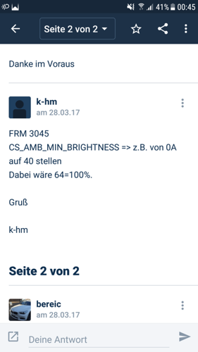

Ambientes Licht endlich heller, endlich umgebaut! im Pre-LCI
Ich würde den Thread hier mal wieder ausgraben, da ich mit der Ambientenbeleuchtung auch überhaupt nicht zufrieden bin. Beide Regler sind auf der hellsten Stufe, aber ich kann lediglich ein leichtes Glimmen des Licht wahrnehmen. Im Modus mit dem weißen Licht kommt was gar nichts an.
Was wird denn benötigt, um das Licht heller zu codieren? Macht das notfalls auch die Werkstatt? Oder findet sich einer Coder in meiner Nähe? (35390 Gießen).
Danke im Voraus
FRM 3045
CS_AMB_MIN_BRIGHTNESS => z.B. von 0A auf 40 stellen
Dabei wäre 64=100%.
k-hm
