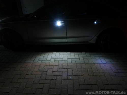

Lichtschalter muß glaub ich auf AUTO stehen. In jedem Türgriff sitzt eine LED, die hauptsächlich nach unten leuchtet (Umfeld). Zusätzlich ist noch ein kleiner Lichtleiter verbaut, der ein wenig von dem Licht in die Griffmulde umleitet.
Beim A6 ist das beim QQ1 enthalten, A8 :confused:
P1060150
ich habe da auch mal eine Frage, bei mir am A8 leuchten garkein türgriff von außen. sind noch mehr bedingung als nur lichtschalter auf Auto?

So, jetzt habe ich eine Antwort zur Türgriffbeleuchtung meiner Dicken:
Alle LEDs mussten in den Türgriffen gewechselt werden, weil diese defekt waren ! Daher auch kein Licht.
Zwar wundere ich mich, dass gleich alle Türgriff LEDs defekt sind, aber egal.
Nächste Woche bekomme ich meine Dicke zurück, dann kann ich mehr dazu sagen.
Themenstarteram 15. Mai 2015 um 13:01
So, Türgriffbeleuchtung funktioniert wieder !
